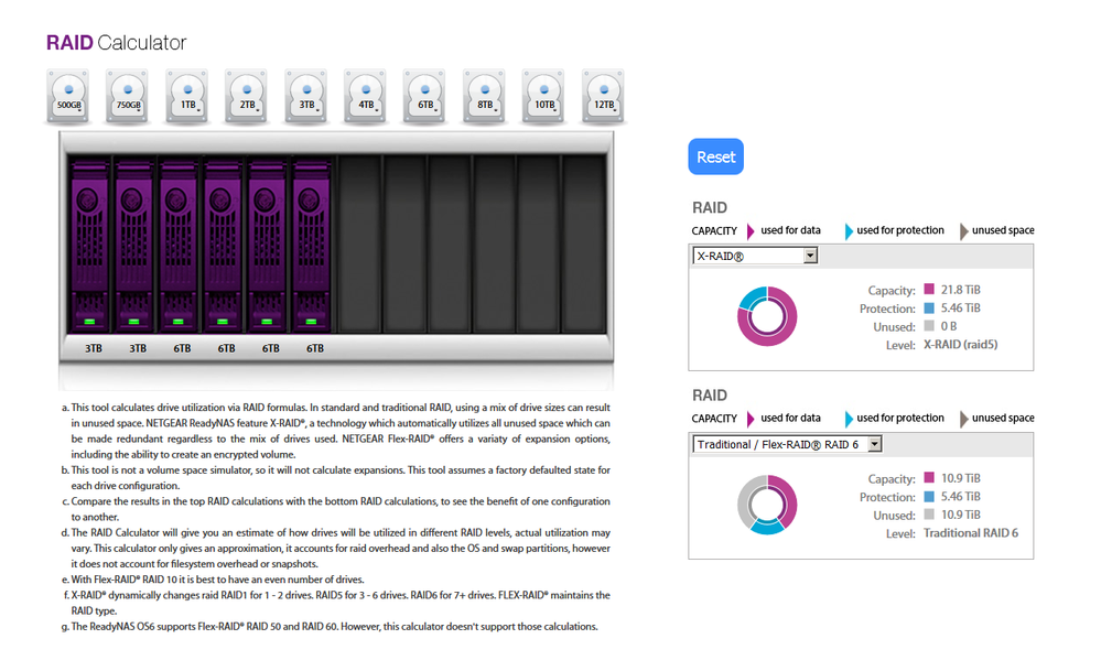

Der Netgear RAID Calculator zeigt bei 6 Festpatten für X-RAID eine Gesamtkapazität von 21,8 TB und für RAID6 von 10,9 TB an.

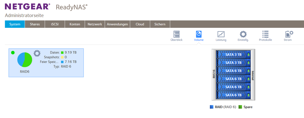

Auf der Administratorseite vom RN516 mit der aktuellen Firmware 6.9.4 Hotfix 1 wird aber eine Gesamtkapazität von 16,4 TB (9,2 TB Daten und 7,2 TB freier Speicher) angezeigt.

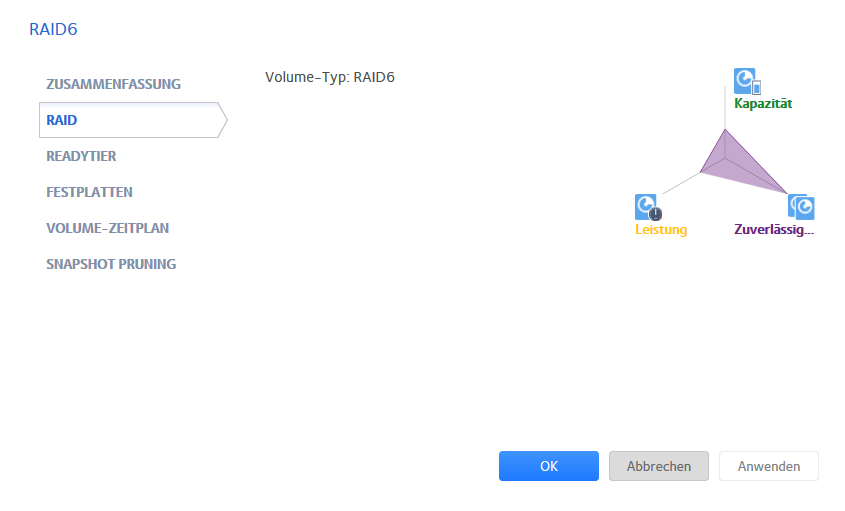

Unter den Einstellungen sehe ich
Da ich mein Volume ursprünglich RAID6 benannt habe, bin ich nicht sicher, ob der Volume-Typ nicht mein Volume Name ist.

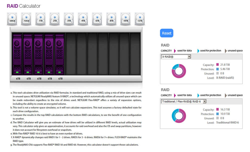

Wäre es möglich, daß das RN516 die beiden 3 TB Festplatten automatisch als eine Festplatte konfiguriert hat? Dann würden die folgenden Einstellungen für 5 Festplatten beim RAID-Calculator zutreffen:

    Laut dem Screenshot handelt es sich immer noch um RAID 6,
    Ein großer Teil der Festplattenkapazität wird aktuell nicht verwendet.
