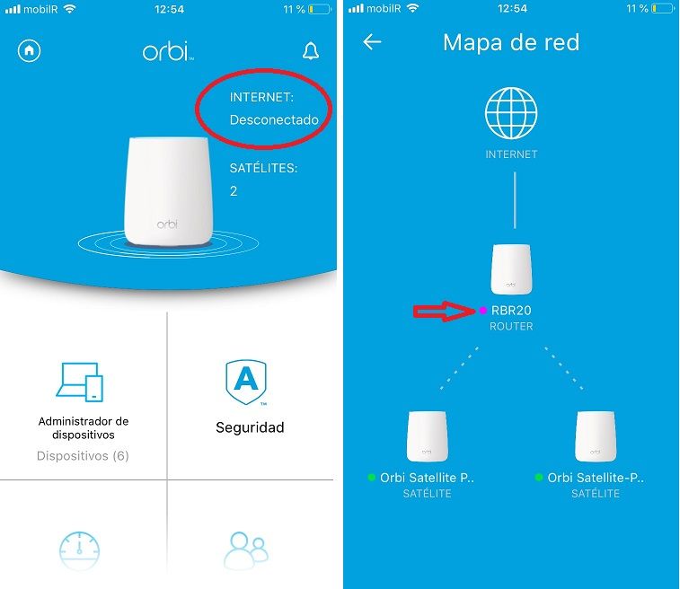

Tengo un Orbi RBR20 con 1 base y 2 satelites (de fábrica) desde hace meses. Funcionaba perfectamente, y desde que he cambiado de proveedor de Internet (he pasado de R a PepePhone), han comenzado los problemas.
- En la aplicación indica "INTERNET: Desconectado" (ver foto), pero Router y los 2 satelites conectan a Internet. Ni el rotuer, ni los satelites tienen tiene la luz encendida en la parte superior (en todos está apagada).
- En la aplicación los 2 satelites aparecen con punto verde, pero el router aparece con punto malva (ver foto).

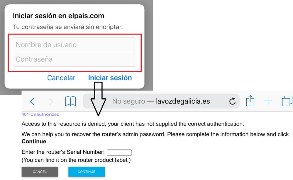

- Al conectar a algunas páginas (no a todas), aparece un popup "Iniciar sesión en ... (y el nombre de la página"). Pide nombre de usuario y contraseña (ver foto), y esto lo hacen en todas las páginas a las que no te deja conectar. Si pulsas en la opción "Iniciar sesión", aparece el aviso que también pongo en la foto.
- El firmware que tengo es V2.5.1.16 (si intento buscar actualización desde la aplicación, me dice que no hay versión más reciente).
- He desconectado la wifi del router de PepePhone, porque no la usamos, y para evitar conflicto con la wifi de Orbi, pero no soluciona el problema.
- He reiniciado el router varias veces, pero el problema persiste.
