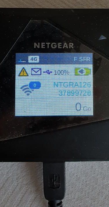

Complément à mon retour pour ValerieD: Photo de l'état du hotspot (connecté en USB à mon PC)
- ValerieDCommunity Manager
Bonjour coustel,
Ma suggestion venait du fait qu'il ne m'aparaissait pas clairement que vous parliez de l'aircard en parlant de ce hotspot, je pensais que vous parliez d'un autre appareil et donc je devais valider le format utilisé.
Je saisis donc mieux maintenant que ce n'est pas une première installation, mais un souci qui advient lors d'un déplacement ou d'un déménagement.
Dans ce cas et vu les manipulations que vous avez déjà effectuées, le mieux serait de sauvegarder la configuration et faire un retour aux paramètres d'usine puis une réisntallation.
La manipulation se trouve dans le manuel p 46, je vous redonne le lien: https://www.downloads.netgear.com/files/aircard/AC785/AC785-100INS_UM_3Aug2015.pdf
J'attends votre retour.
Bonne journée à vous,
Valérie D
Equipe Netgear
