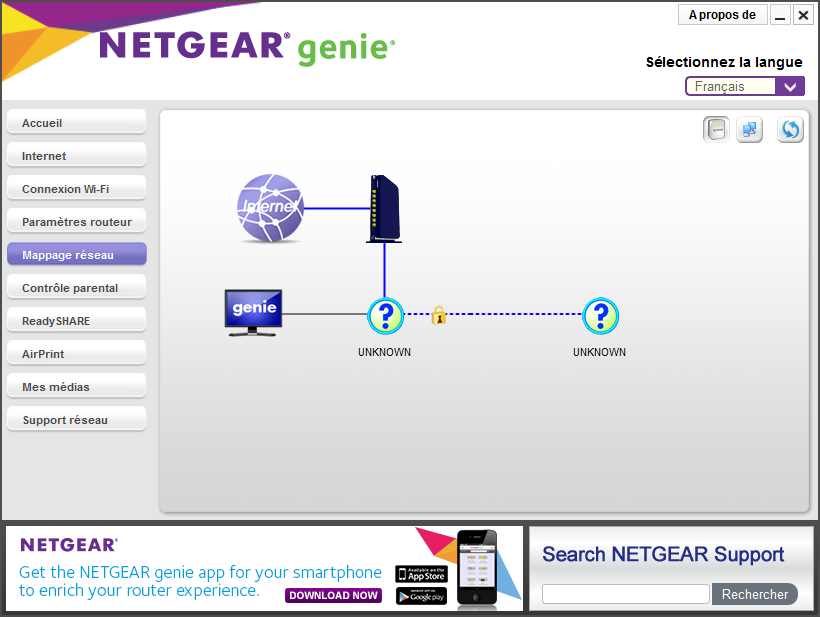

Bonjour,
J'utilise des PLP1200 en remplacement des freeplugs, et ça marche très bien, sauf que... l'une d'entre elles se met régulièrement en veille alors que le CPL est utilisé (cas typique: j'utilise le freeplayer). Il ne semble pas y avoir d'élément déclencheur de cette mise en veille, je regarde la télé ou un enregistrement et tout d'un coup, plus rien.
Le seul recours pour faire sortir la prise de la veille est de la débrancher de la prise murale puis de la rebrancher. Une déco/reco du câble ethernet n'y fait rien.
Et autre point: les CPL apparaissent dans Genie, mais ne sont pas reconnus (voir image jointe)
Des idées ? Des solutions pour arrêter cette mise en veille intempestive ?
Merci d'avance de vos retours
  • Pour la petite anecdote, et ça peut être utile à d'autres, je n'ai plus de souci depuis peu.
    Comment ai-je fait ? J'ai remplacé les freeplugs (qui ne me servaient plus que pour alimenter la freebox et le freeplayer) par de simples alimentations compatibles (celles-ci, mais il en existe certainement d'autres), et tout va très bien.
    Pour info, j'ai un autre système qui utilise des CPL chez moi (système de réplication d'antenne TNT nely) qui lui est sur la même norme que les PLP1200 et ne fait donc aucune interférence. Le souci vient donc bien des freeplugs.

        Bonjour ValerieD,
        Côté électricité, la prise est branchée directement sur la prise murale.
        Coté ethernet, elle est reliée directement à ma box, et l'ordinateur sur lequel tourne Genie l'est aussi.
        Et le problème apparait alors que je suis en train d'utiliser les CPL (visionnage sur le freeplayer d'un enregistrement qui est sur la freebox, ou de la télé par adsl), au bout d'un temps variable: parfois, je peux regarder plusieurs heures durant sans avoir le moindre souci, parfois j'ai des ratées au bout de quelques minutes puis une coupure du CPL.
        Autant je comprendrais presque que la prise n'arrive pas à sortir de veille après une inactivité, autant je ne comprends pas qu'elle passe en veille alors qu'elle est sollicitée depuis un certain temps.
