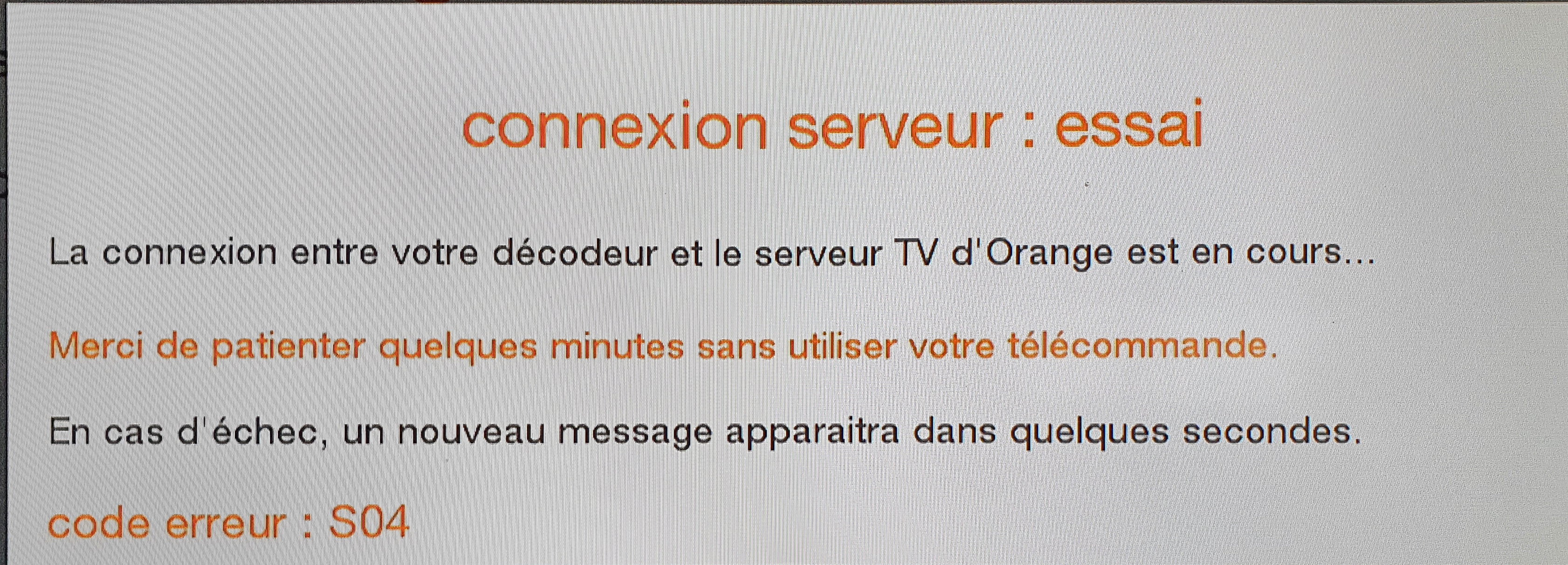

Bonjour à tous,
Je possède un modem routeur d6000 , sur lequel est branché mon decodeur tv d'orange, cela marchait depuis lontemps, mais depuis un peu plus d'un mois, le decodeur m'affiche une erreur de connexion au serveur. Dans le journal des erreurs du modem routeur j'ai cette ligne qui apparait "[WLAN access rejected: incorrect security] from MAC address 50:85:69:8a:36:35 Saturday, August 21, 2021 16:51:53". Je pense qu'il bloque la tentative de réponse du serveur d'orange. Auriez-vous une solution ?

      J'ai un décodeur Orange TV, mais vu mon faible débit, j'ai une antenne satelitte, et je pense que seule l'indentification se fait par internet. J'ai mon modem routeur ,netgear D6000, branché sur une plug, une autre plug branché sur un switch netgear GS105, et le decodeur branché sur le switch.
      Cela marchait très bien depuis plus de 2 ans, mais depuis un peu plus d'un moi lorsque j'allume mon decodeur, il m'affiche une erreur S04 (photo en pièce jointe), jusque là j'avais trouvé comme parade de débrancher le cable réseau et je pouvais regarder la TV en mode dégradé ( plus de menu orange , plus de replay etc...),
      j'ai fini par aller chez orange, qui dans un premier temps a changé ma carte. Cela ne marchait toujours pas, ils ont ensuite changé mon decodeur. Sauf que maintenant le decodeur cherhce à faire une installation des chaines qui n'aboutie jamais, en premier lieu erreur S04 et après L01 (photo en pièce jointe).
