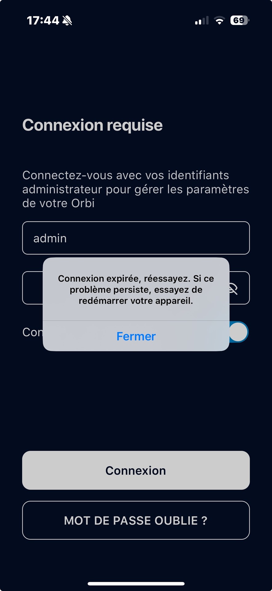

Problème avec l'application ORBI
Bonjour,
J'utilise toujours l’application ORBI sur mon smartphone. Après la mise de l'application Orbi version 2.44.0 plus rien ne fonctionne. Je suis arrivé sur une fenêtre me demandant mon mot de passe. Je sais que nom d'utilisateur reste admin mais j'ai entré le mot de passe. Il ne l'a pas reconnu et me met "Connexion expirée, réessayez. Si ce problème persiste, essayez de redémarrer votre appareil.". J'ai tout fait mais rien ne marche. J'ai même tenté le mot de passe oublié mais il ne reconnait pas les réponses que je donne aux 2 questions. Je suis pourtant sûr des réponses.
J'ai donc fait un reset du routeur et satellite et j'ai reconfiguré l'ensemble. J'ai pu me connecter à mon interface sur pc et j'ai changé le mot de passe. Donc, sur pc, tout est ok. Mais sur l'appli que j'ai désinstallée et réinstallé plusieurs fois, j'ai toujours le même message !!!???
Que comptez-vous faire pour corriger le problème de l'application Orbi
