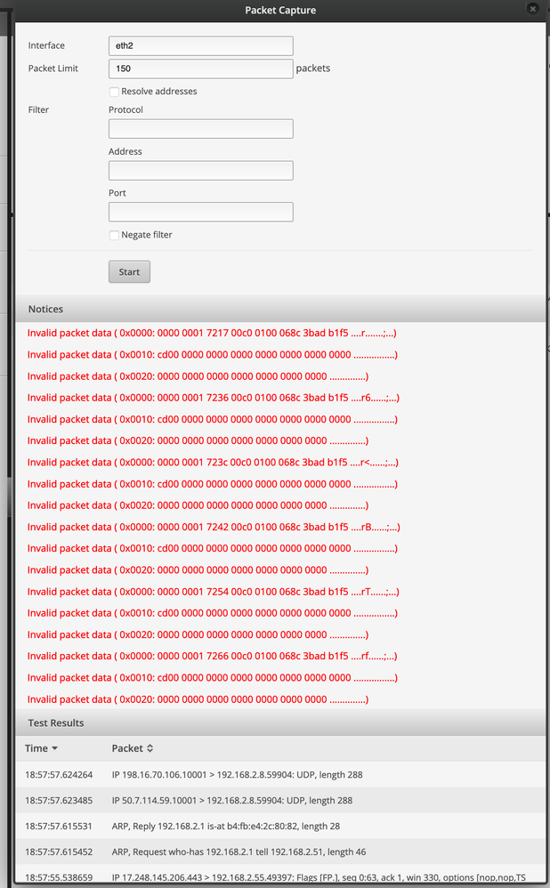

Depuis plusieurs mois je rencontre des problèmes sur mon réseau local. Des investigations longues ont permis de trouver la cause : la borne RBR50 envoie de nombreux paquets invalides.
Le RBR50 est simplement connecté en AP.
Ces paquets invalides sont présents même sans appareils connectés en wifi ; aucune activité donc.
Le réseau fonctionne normalement, les connexions wifi également, mais le routeur (Edgerouter Ubiquiti) enregistre un grand nombre de paquets "droppés" provenant du RBR50 et ces paquets inutiles encombrent le réseau.

Copie des captures de paquets du routeur :
copie d'écran du routeur

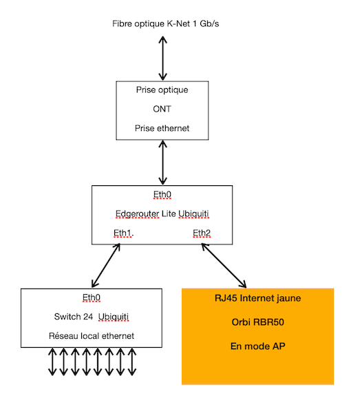

    Pourriez-vous nous donner un petit schéma de votre topologie?

      Mon installation est très simple. Je suis abonné à la fibre 1 Gb/s chez K-Net.
      Je n'utilise pas de box mais un routeur Ubiquiti Edgerouter Lite connecté directement en ethernet à la sortie de l'ONT.
      La borne RBR50 qui est configurée en AP WiFi, est le seul appareil connecté sur la prise eth2 du routeur.

       On voit très bien l'impact des paquets invalides arrivant par cette connexion : (RX packets dropped).
      Ces paquets sont "droppés" par le kernel du routeur, ce qui limite l'impact sur le fonctionnement du routeur :
      eth2: flags=4163<UP,BROADCAST,RUNNING,MULTICAST>  mtu 1500
              inet 192.168.2.1  netmask 255.255.255.0  broadcast 192.168.2.255
              inet6 fe80::b6fb:e4ff:fe2c:8082  prefixlen 64  scopeid 0x20<link>
              ether b4:fb:e4:2c:80:82  txqueuelen 1000  (Ethernet)
              RX packets 1500864  bytes 606252709 (578.1 MiB)
              RX errors 0  dropped 48793  overruns 0  frame 0
              TX packets 4235666  bytes 4952985641 (4.6 GiB)
              TX errors 0  dropped 0 overruns 0  carrier 0  collisions 0
      Topologie simplifiée du réseau :
