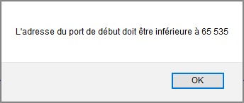

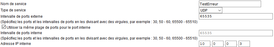

Je viens demander de l'aide car il m'est impossible d'ouvrir le port 65535. Que ce soit via une plage ou uniquement ce dernier j'obtiens le message d'erreur suivant:
L'adresse du port de début doit être inférieure à 65 535
Si j'utilise un autre port inférieur, toujours unique ou plage, aucun problème. Je ne sais pas quoi faire pour résoudre ça et je suis déjà sur le dernier firmware disponible.
Ci-dessous les captures d'un réglage testé et le message d'erreur qui en découle.
  • Bonjour Frakasat,
    Merci de votre patience.
    Donc je viens d'avoir une confirmation, le  R6220 ne peut monter au delà du port 65534.
    Mais si vous nous expliquez ce que vous voulez faire peut-être pourrions-nous quand même vous aider?
    Bonne journée à vous,
    Valérie D
    Equipe Netgear

      Je trouve ça particulier de ne pas pouvoir spécifiquement ouvrir ce port. Pourquoi celui-ci et pas les autres ?
      Je souhaite ouvrir ce port pour passer en NAT de type A sur la Nintendo Switch. Je joue en type B depuis des années sur tout via UPNP mais j'ai quelques soucis sur certains jeux switch en B qui ne sont pas présents en A (testé via 2 autres routeurs que l'on m'a temporairement prêtés). Impossible de passer en type A sans ce port ouvert.
