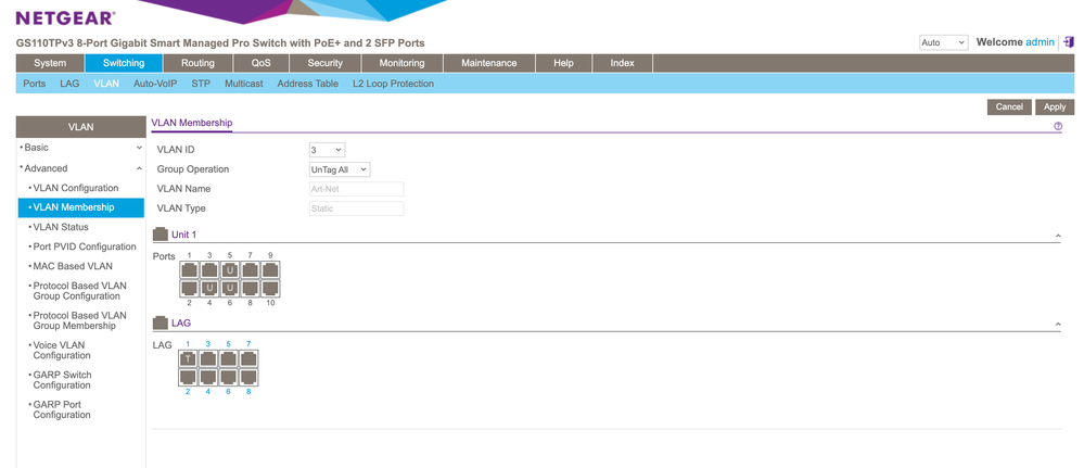

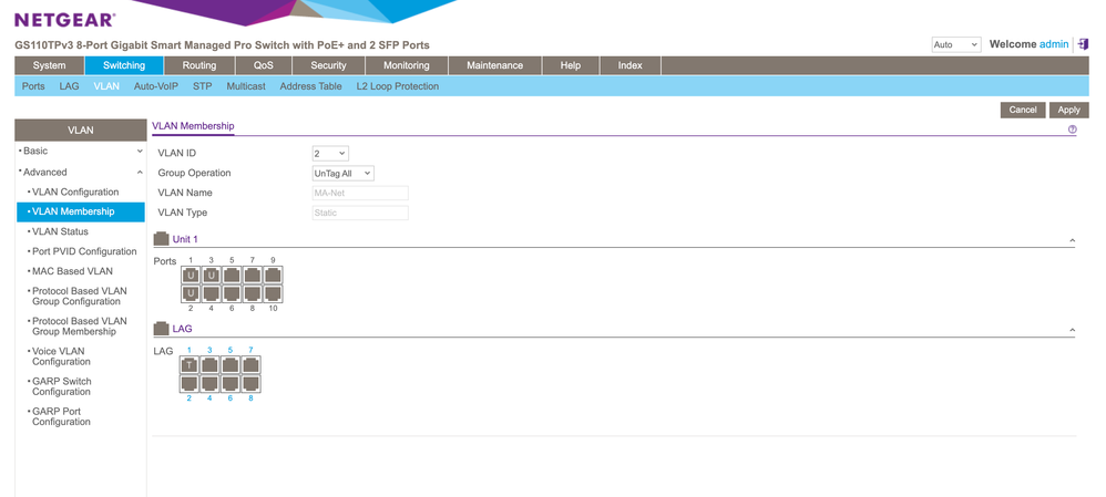

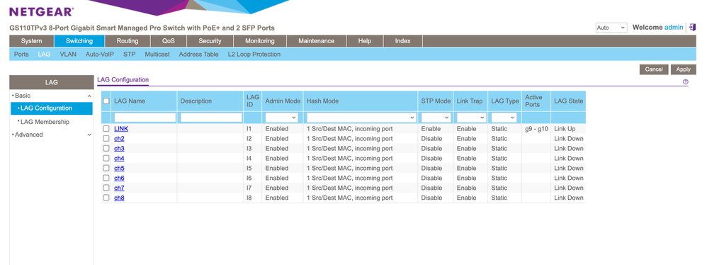

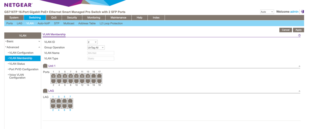

Bonjour,
Je souhaiterais faire une configuration de VLAN entre 2 switchs GS716TP et GS110TP, et étant novice en réseau, je galère un peu...
Il y aura 2 liaisons ethernet entre les ports SFP de chaque switch.
Dans l'idée je souhaiterais faire la configuration suivante :
VLAN 1 : Management
VLAN 2 : MA-Net
VLAN 3 : Art-Net
Les IP et masques sur les VLAN seront différents, surtout pour le VLAN 3.

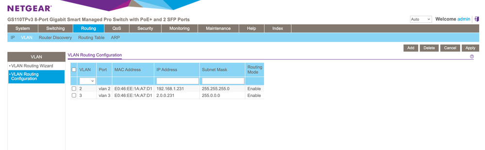

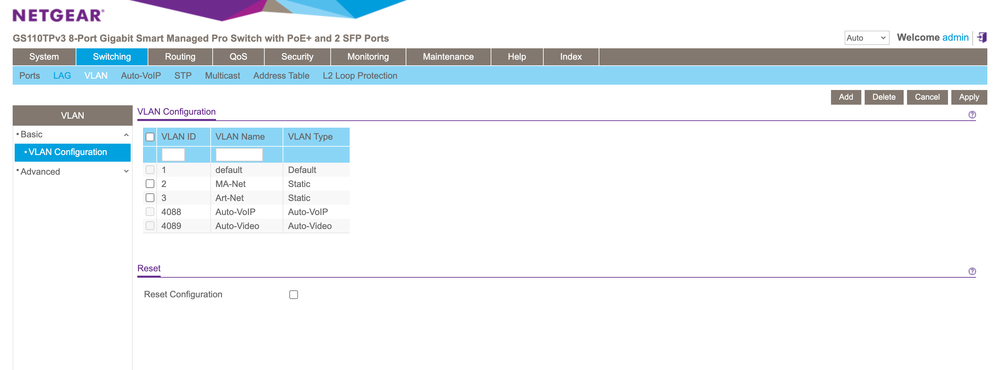

Pour le GS110TP, j'ai réussi à configurer les IP pour le switch :
VLAN 1 : 192.168.0.231  masque 255.255.255.0
VLAN 2 : 192.168.1.231 masque 255.255.255.0
VLAN 3 : 2.0.0.231 masque 255.0.0.0
Je n'arrive pas à configurer les IP pour le GS716TP, les menus ne sont pas les mêmes...
Les ports sont les suivants sur le GS110TP :
VL1 : g7-g8
VL2 : g1-g3
VL3 : g4-g6
TRUNK : g9-g10

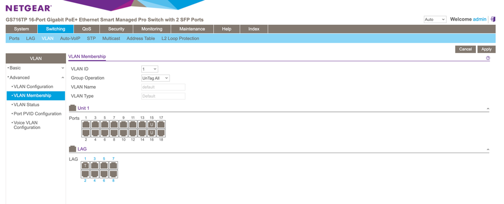

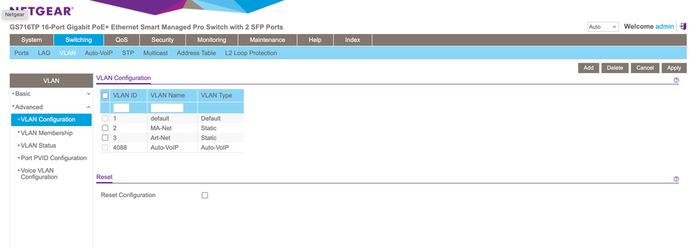

Et sur le GS716TP :
VL1 : g15 g16
VL2 : g1 g3 g5 g7 g9 g11 g13
VL3 : g2 g4 g6 g8 g1à g12 g14

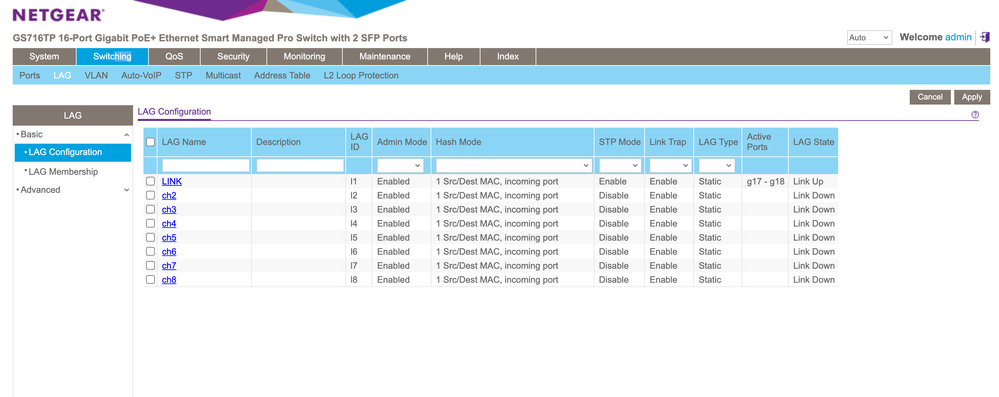

J'ai à priori bien réussi à configurer le lien entre les 2 switch par le menu LAG, la redondance à bien l'air de marcher lorsque je déconnecte un des links...
Merci pour votre aide 🙂

  • Voici les configs que j'ai rentrées dans les 2 switchs :

    En effet, le GS716TP n'inclus pas la fonction de routing cependant vous n'aurez besoin que d'un seul switch pour cela.
    Par ailleurs, il vous faudra configurer le VLAN par défaut de vos ports untaggés. Voir étape "Configurer les paramètres PVID du port pour les ports non taggés" dans l'article ci-dessous.
    https://kb.netgear.com/fr/31026/Comment-configurer-un-VLAN-sur-un-switch-manageable-NETGEAR?article=31026&language=fr
    Pour ce qui est de la configuration du LAG, elle est en effet correcte.
