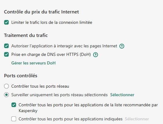

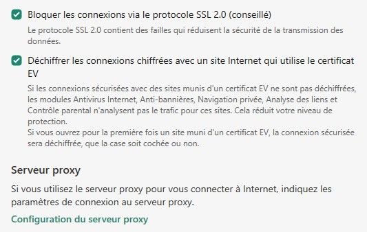

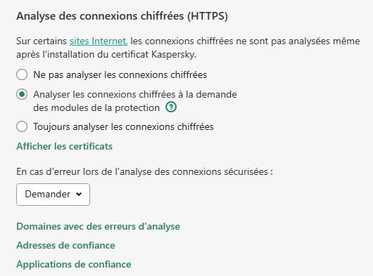

    J'ai remarqué deux soirs de suite, j'ai eu des coupures vers la même heure, est-ce que cela peut avoir un rapport avec mon antivirus (Kaspersy), voici quelques screen des réglages (par défaut) pour le réseau :
    J'explore toutes les possibilités, car au même moment, un autre ordinateur connecté au switch n'a pas eu ces soucis.

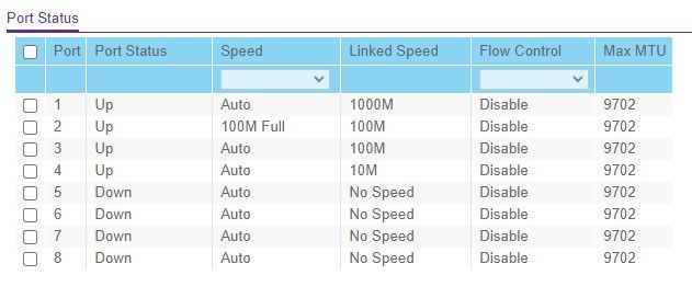

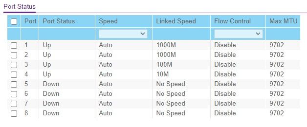

        Le speed est actuellement en "auto" partout. Je ne sais pas pourquoi il met 10m le port 4 par exemple, enfin bref, peu importe. Mon pc est branché sur le port 2 et il indique 1000M. Je précise que je n'ai pas la fibre, par le port 1 arrive 100mbits (VDSL 2).
        Hier alors que j'ai eu une déconnexion, le 1000M sur le port 2 étaient passés à 10M... si je fais un changement manuel de 1000M à 100M ou 10M, internet se coupe pendant quelques secondes. Ceci expliquerait peut-être les déconnexions, le switch change le link speed automatiquement sur le port que j'utilise.
        J'aimerai le mettre en manuel, mais quand je suis en "100M full" sur tous les ports, on ne bénéficie pas de la vitesse maximale (j'ai effectué un test sur speedtest).
        Qu'en pensez-vous PatrycjaG ?

    Avez-vous essayé de mettre uniquement le port 2 en 100M et laisser les autres en Auto ?

      Oui c'est ce que j'ai fais hier, j'étais dans cette configuration :
      Le port 2, c'est donc mon ordinateur, le port 4 c'est un autre ordinateur, mais éteint au moment du screen (donc en 10M). Et je n'ai eu aucune coupure, pas une seule. Je continue aujourd'hui.
      Mon seul problème c'est qu’en "100M Full", je ne bénéficie pas de la pleine vitesse de la VDSL 2, en speed test je suis limité à 30mbits un peu près.
      En "Auto" ça me met à "1000M", le port 4 en Auto est toujours en 100M (en bénéficiant bien de toute la vitesse du VDSL 2).
      Si on admet que le problème vient de ce changement de vitesse qui se fait sur mon port lorsque je suis en "Auto", d'où ce changement provient il ? Il y a un souci de communication avec mon PC et le switch netgear ? Puisque sur le PC relié au port 4, en "Auto", il n'y a jamais de changement, cela reste en 100M (pareil avec le port 3).

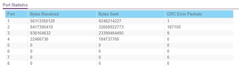

      EDIT : c'est drôle, je n'avais pas remarqué mais j'ai l'impression qu'en mettant le port 2 en "100M Full", voici ce que j'ai en erreur CRC (j'en ai jamais eu autant) :

        J'ai eu des déconnexion là malgré tout, j'ai beaucoup trop d'erreur crc depuis que j'ai mis en "100M Full"
