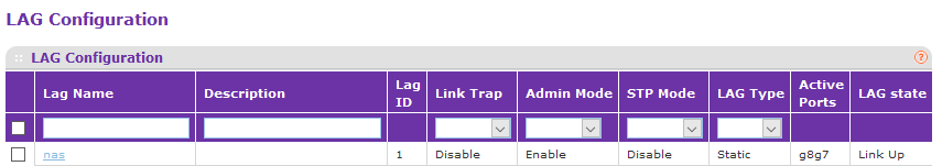

gs110tp aggregation lien à configurer
bonjour,
je viens d'acheter le switch GS 110 TP
j'ai raccorder mes élément dessus
dont un nas avec double port ethernet
pour que les transfert vers le NAS carbure, je souhaiterais configurer proprement les parametres ( cela est la première fois que j'utilise un switch )
y'a t'il un parametre pour configurer proprement le switch pour qu'il accepte l'agrégation de lien ?
merci

        j'ai essayer de suivre les tutos
        mais mon probleme continue
        par contre, avec l'ajout du switch, j'ai retrouvé un peu plus de débit ( plafond à 40 méga )
        mais j'ai pas de débit sur le 2eme port ( vue sur le graph de celui ci )
        jusqu'au primptemps dernier, j'avais un débit de 80 méga cumulés
        chose que je n'ai plus et que j'aimerais retrouvé
