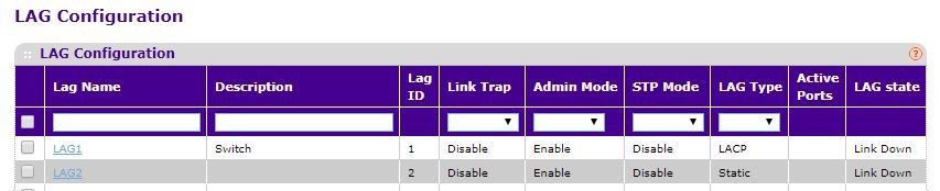

Der Netgear ProSafe GS724T ist der zentrale Switch. An diesen habe ich bereits eine funktionierende Dynamic Link Aggreation zu einem Synology NAS-System einrichten können. Mein Problem ist jetzt, dass ich eine weitere Dynamic Link Aggreation zu einem Netgear ProSafe GS110TP einrichten möchte.

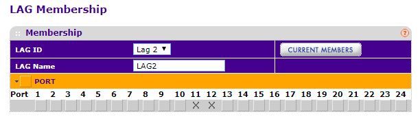

Meine Konfiguration am GS724T (LAG2, Port 11 und 12):

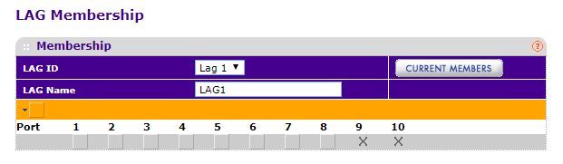

Meine Konfiguration am GS110TP (LAG1, Port 9 und 10):

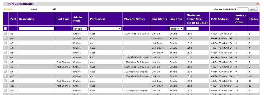

Wenn ich jetzt die Netzwerkkabel anschließe, habe ich den Eindruck, dass die Pakete in einer Schleife laufen. Das Netzwerk bricht zusammen und keine Verbindung ist mehr möglich.
