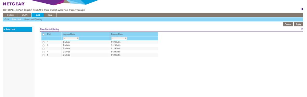

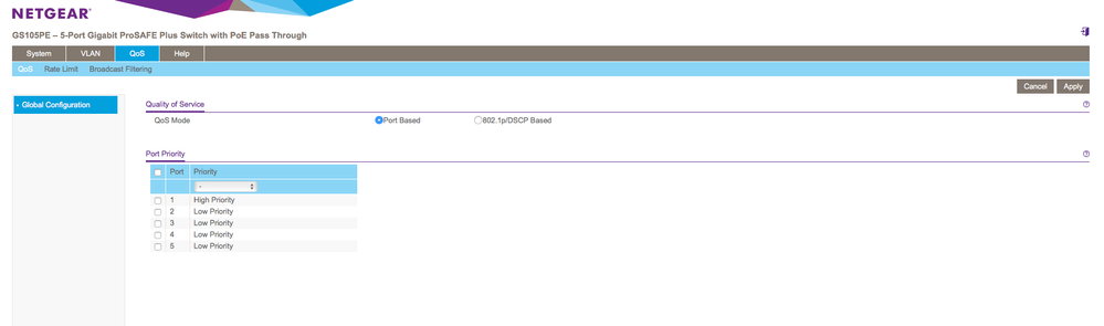

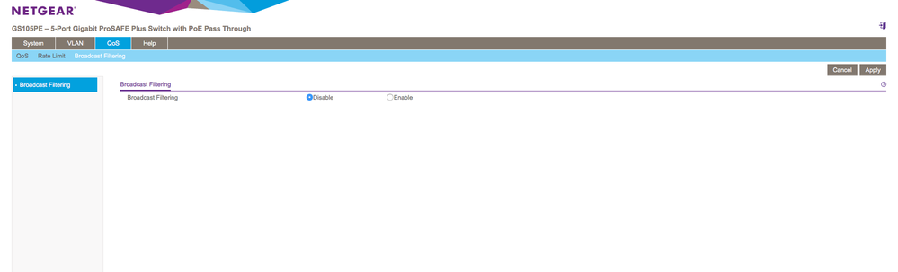

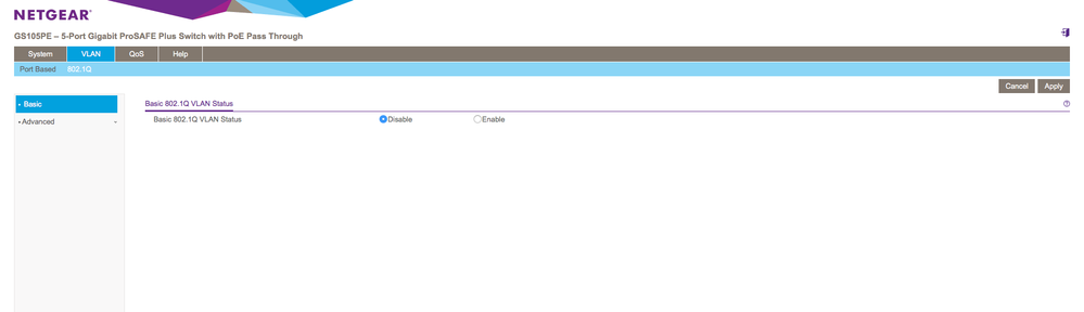

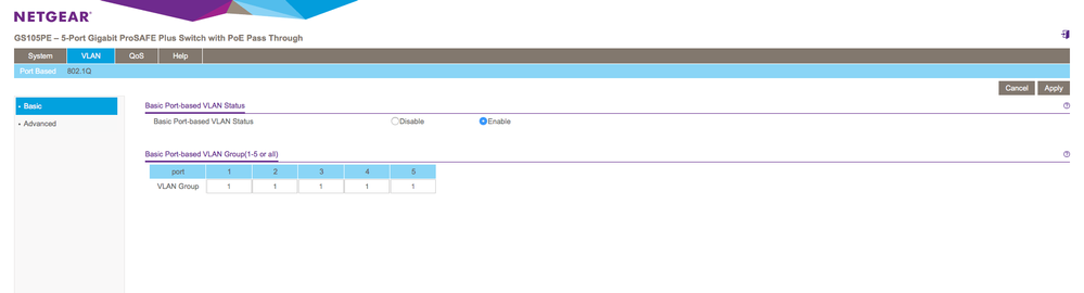

Bonsoir PatrycjaG :) Malheureusement, il semblerait que la seule solution possible, serait de limiter les ports (mais du coup, adieu le softphone)... J'ai utilisé un switch basique que j'avais acheté il y a 2-3 ans pour prioriser le téléphone, et heureusement, comme mon modem OVH synchronise à 2,3Mégabits, j'ai mis la limite de débit pour tous les périphériques connectés au switch à 2mégabits (on ne peut malheureusement pas jouer plus précisément avec le débit), et du coup, même si je perds 300 kilobits et des poussières, ça me permet déjà d'utiliser mon yealink (qui lui est branché sur le switch basique) tranquillement :) Mais j'aurais aimé pouvoir utiliser le softphone sauf, que mon PROSAFE n'a pas d'auto-voice VLAN :( Jetrouve ça dommage parce que j'ai l'impression de le regretter à moitié... Surtout qu'utiliser le PoE pour auto-alilenter le Yealink T41P (alors qu'il faut normalement un câble Cat6, ce qui n'est pas le cas), ça marche quand même :p :) Sauf que j'ai un budget extrêmement limité... Voilà ma configuration dans ces screenshots :
J'espère que c'est possible d'utiliser le softphone et le yealink T41P "simultanément" (si je peux dire ça, dans le sens où tant que la VoIP est détectée). Pour info, suite à mes coups de fil, j'ai même demandé à OVH s'il fallait modifier la config du téléphone (sachant qu'il est verouillé par sécurité car "acheté" par caution. Heureusement que c'est pas à utilisation pro mais, j'ai l'impression que le PoE "ne sert à rien" en fin de compte vu que le Mac pour ma part, est connecté au PROSAFE afin d'être limité et que le Yealink branché sur mon switch basisque, puisse être priorisé. Je suis sûr qu'il y a moyen de faire quelque chose car si le switch propose de la QoS (même "basique"), ça devrait marcher au moins pour prioriser un flux (la VoIP d'OVH pour ma part). Espérant avoir été le plus clair et précis (même si j'ai toujours du mal). Honnêtement, si j'avais de la Fibre FTTH 1Gigabit, j'aurais pas eu besoin de mettre de la QoS car comme ça va très vite (excepté les cas de gros transferts qui peuvent dans ce cas, être faits la nuit) :) Sur ce, belle soirée :)
