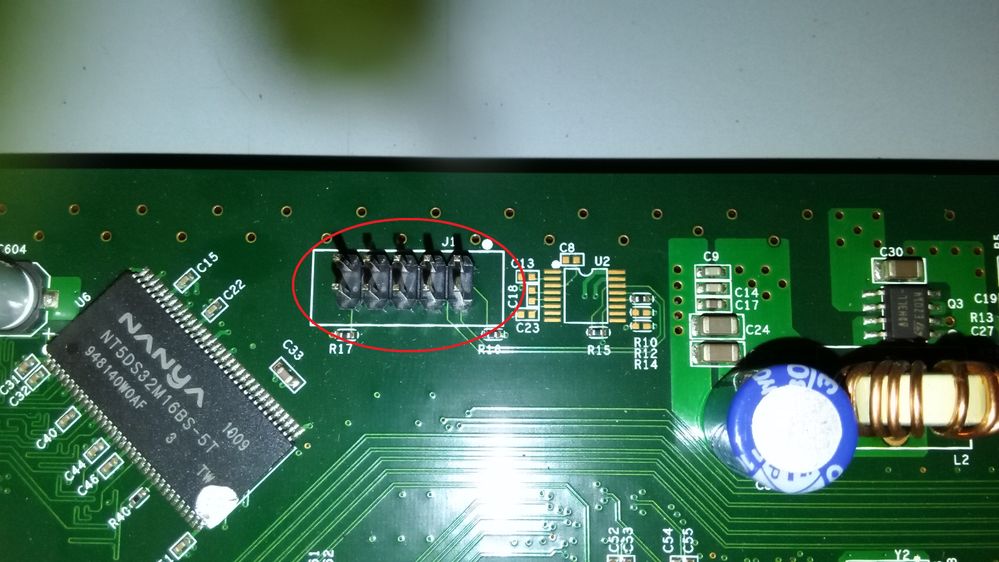

      Merci de votre réponse, je switch est un GS724T. Je sais qu'il n'a pas de prise mais sur la carte mère il y a des pins en J1 une prise UART.

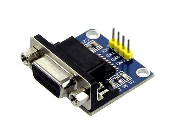

      J'ai utiliser un convertisseur rs232 en TTL avec la méthode de http://www.dutn.nl/repairs/reparaties_gs724t.html.

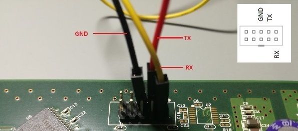

      Ensuite Je branche le câble comme ci-dessous:
       J'ai branché sur mon convertisseur TTL vers RS232
      Le fil noir --> GND
      Le fil rouge --> RX
      Le fil Jaune --> TX Par contre je ne sais pas quel type de câble il faut utiliser croisé, droit inverse ?

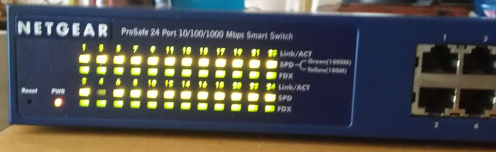

      Pour information, suite à une mise à jour version 4.1.0.9 à la version 5.4.2.27.
      l'image a été corrompu et le switch ne peut pas booter. Le power LED reste orange au lieu d'd'être vert.

        "Le fil Jaune --> TX Par contre je ne sais pas quel type de câble il faut utiliser croisé, droit inverse ?"
        Il faut utiliser un câble inverse (RJ45 vers DB9).
