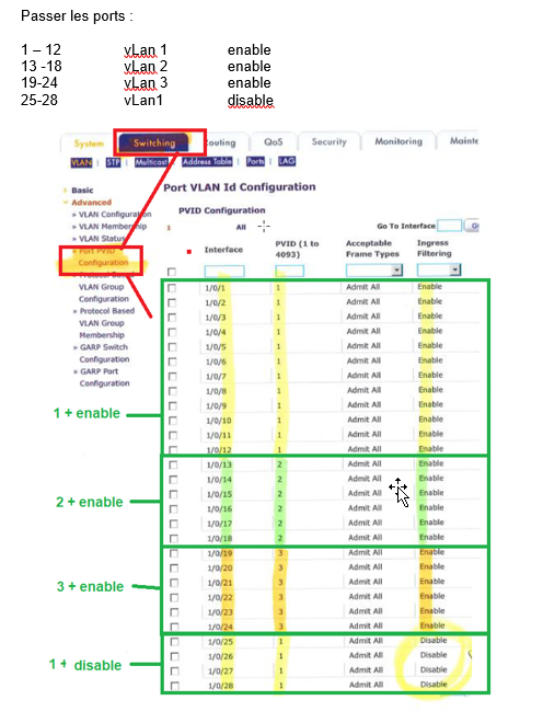

J'ai pu configurer le swtich avec les vlan comme sur le dessin ci-dessous sans soucis
- config IP / masque par Ezconfig en CLI

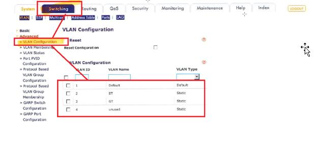

- dans Vlan configuration , ajouté les ST / GT / inused ( idem le A)

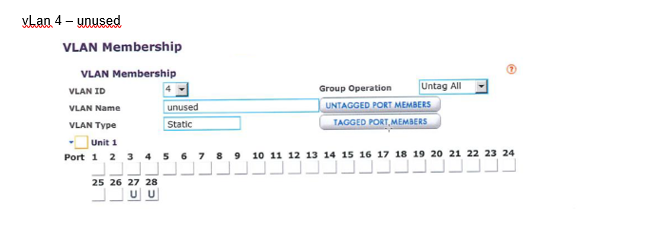

- vlanmembership : attribué les ports aux réseaux
Et ensuite attribué les vLans au ports ...
Nous avons reçu un swtich de remplacement de la part de Netgear , un M5300 -28G3.
J'ai tenté de le configurer pour qu'il soit prêt en cas de casse sur une des deux anciens FSM 7328S, la config de test est sur le B J'ai remis les 3 vlan comme pour l'ancien, l'attribution des ports aux vlan , la config U / T pour chaque port, mais impossible d'avoir la com avec le A .... chaque port, + fibre clignote bien, mais la com ne passe pas, pour aucun des vlan.

Bon ... comme cela semble impossible de supprimer ou de décaler le vLAn 2 dans un autre ID, j'ai fini par reconfigurer les swtiches 7328S en place pour leur donner des ID 1 - 3 - 4 pour les 3 vLan utilisés.
Sur le M5300 j'ai créé les vLan également en 1 - 3 - 4 pour mon utilisation et laissé le vLan 2 sans lui attribuer de ports
ça ne me semble pas des plus élégants, mais comme il semble que ce ne soit pas possible de modifier ce &%*"@ de vLan 2 en autre chose ... je dois privilégier la disponibilité d'un pièce de rechange
