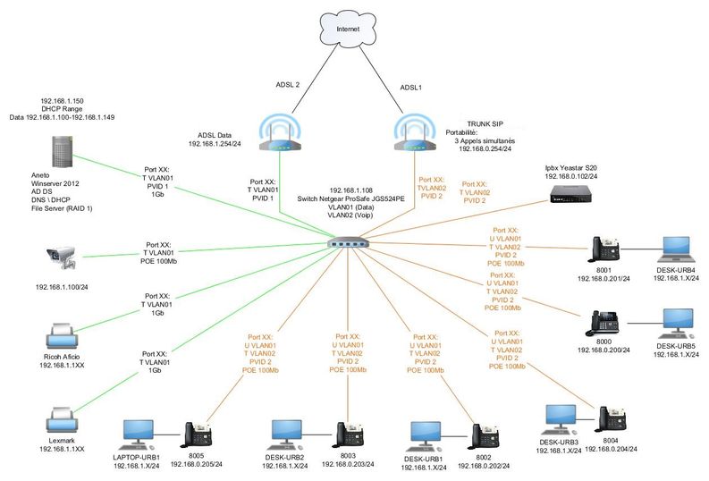

Je finalise la configuration d'une installation Voip et je bute sur les VLAN.
Voici l'architecture globale très classique .. :
2 Vlan :
- Vland id 1 : data
- Vland id 1 : voice
Config Switch Prosafe JGS524PE:
- Ports téléphones : Untagged Vlan id 1 / Tagged Vlan id 2 / PVID 2
- Ports Ipbx + Box ADSL : Tagged Vlan id 2 / PVID 2

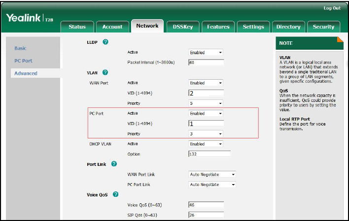

Config sur les téléphones (Yealink T21 + T46):
Et sur les téléphone port WAN en Vlan id 2 et le port PC en Vlan id 1:
Problème: L'ipbx ne voit pas les téléphones ..
D'avance merci pour votre aide

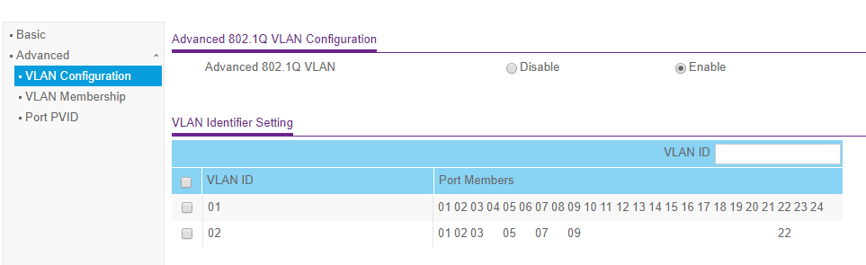

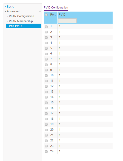

Désolé pour cette réponse tardive, j'ai réussi à configurer l'ensemble comme suit (si ça peut servir à qqun d'autre.. )
Sur le switch:
Sur les téléphones:
Pas de VLAN activé, les trames sont tagguées à partir de la box et le port des télépones également taggués

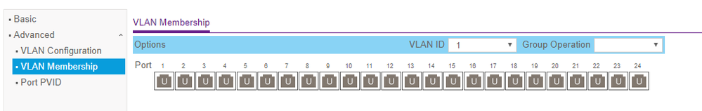

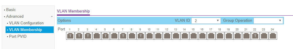

Sur le switch:
Sur les téléphones:
