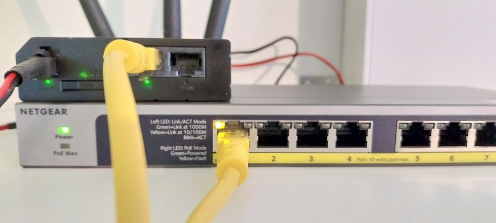

Bonjour,
Je n'arrive pas à d'identifier les paires qui sont utilisées par le switch pour fournir l'alimentation POE aux périphériques. J'ai un équipement qui utilise le POE passif sur les fils 4, 5, 7 et 8 du câble ethernet et risque d'être détérioré s'il reçoit une alim POE depuis mon switch. Si je câble un cordon sans ces fils, je conserve la partie réseaux, sans que le POE du switch soit injecté sur cet équipement non compatible ?
Je précise que mon switch n'est pas administrable, et qu'il m'est par conséquent impossible de désactiver le POE sur l'un des ports.

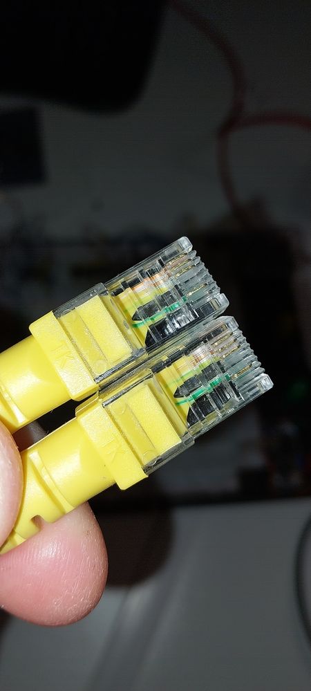

Pour info,
J'ai pu connecter mon équipement en utilisant un cordon Ethernet qui n'a que deux paires câblées sur ses broches 1, 2, 3 et 6.
