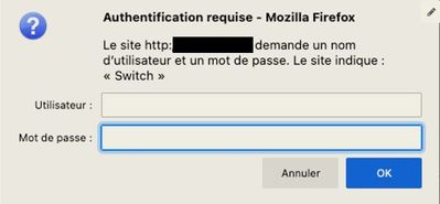

Bonjour,
J'ai effectué un reset usine de mon switch GS105Ev2 et je suis bloqué pour me connecter maintenant.:smileysad:
Que dois-je mettre dans Nom d'utilsteur? rien ca ne fonctionne pas?
Le pa...

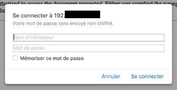

Equipe Netgear- phalou92Jan 08, 2021Aspirant
Bonjour,
C'est bien la le probleme apres un reset usine, impossible de seconnecter avec password?
j'ai essayé sur deux navigateur different? , je fait le test depuis un mac, je vais essayer depuis windows.
