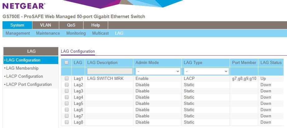

je rencontre un problème pour réaliser un pont entre deux switchs (GS748Tv5 et GS750E).
J'ai un switch GS748Tv5 (nommé MRK) sur lequel est branché un ensemble d'ordinateur (Desktop), un NAS (nommé WINWIN3D), et la box internet. Et sur l'autre switch GS750E (nommé RDF) j'ai aussi d'autres ordinateur qui sont branchés (Render).
J'arrive à faire un LAG (4 ports) pour mon NAS (WINWIN3D) et les Desktop accèdes au RAID et à internet.
Mais lorsque je veux faire un LAG (4 ports) de MRK vers RDF. Le Link du LAG est UP mais je n'ai pas d'accès à WINWIN3D,ni internet pour les Render.
LAG en LACP, pas de VLAN configuré mis à part un VLAN 1 par défaut ou port et LAG sont dessus.
Je n'ai pas de boucle au niveau réseau.
(J'ai un autre switch GS748Tv4 (nommé VR) connecté au Switch (MRK) en LAG (6 ports) qui fonctionne sans soucis. Ils disposent de 3 NAS branché en LAG (4 ports) et les Desktop branché sur MRK accèdes bien au NAS branchés sur VR.)
Avez vous une idée d'où peux venir le soucis ?

Bonjour @Baptiste06,
Les firmware de vos switchs sont-ils à jour?
