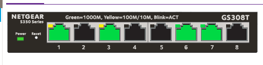

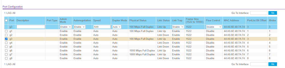

Bonjour
j'ai un switch S350 8 ports Gbps sur lequel certains ports restent en 100 Mbps
surtout un qui relie ce switch à mon routeur central ASUS AC88U sur un de ses 8 ports qui sont en Gbps
sur chaque équipement j'ai des ports qui fonctionnent bien en Gbps mais cette connexion rests en 100 Mbps, même si je change de ports coté switch et/ou coté routeur.
et je ne vois aucun paramètre qui pourrait expliquer cela...
que puis je faire ?
  • et voilà mes tests plus complets
    cable venant du switch distant sur port 2 v (vert= Gpbs)
    tests sur port 8 0, 7 V, 6 V, 5 V, 4 V, 3 J, 2 V, 1 V ==> port 8 rien, port 3 reste en 100 (jaune)
    cable venant du PC sur port 7 V (Gbps)
    cable venant du routeur avec nouvelle jarretière terminale
    donc maintenant il me semble avoir des résultats stables avec tous les cables, notamment le nouveau venant du routeur, la jarretière terminale avait un problème au niveau connecteur
    mais le constat est maintenant que le port 8 ne monte plus du tout, et le port 3 ne monte qu'en 100 Mbps....
    donc peut être dois je voir avec Netgear pour une éventuelle garantie....
    je pense que ce post peut maintenant être cloturé.

      Précision, tous mes cables sont de catégorie 6A, mais j'ai aussi tenté de brancher le cable descendant du ASUS vers le switch, directement dans mon PC, et mon PC est passé en 100Mbps, au lieu de 1gbps quant il est branché directement dans le switch..
      Donc ça semble indiquer un souci avec ce cable....
      Ce cable a plusieurs sections :
      - ASUS > rack jarretière précablée 6A
      - Rack > boitier RJ mural cable 64 cablé par moimême
      - Boitier RJ mural > switch jarretière précablée 6A
      donc ça peut être au niveau de mes cablages sur le rack près du ASUS ou sur le boitier mural près du switch... ou  le cable lui même ? ou une mauvaise masse ?.....
