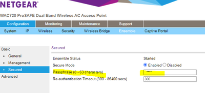

  • Bonjour Lary29,
    Tous les membres de Ensemble devraient avoir le même mot de passe.
    Si vous ne le connaissez pas, il vous faut supprimer le mot de passe en cliquant sur Disabled.
    Mais tout d'abord arrêter l'option Ensemble sous l'onglet General, supprimer donc le mot de passe de tous les membres et reconstruire l'Ensemble à nouveau.

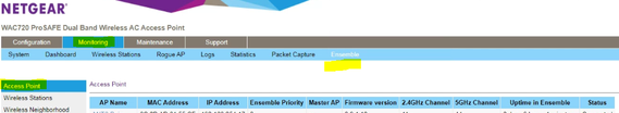

      Pour surveiller les appareils connectés aux bornes, je me sert de Monitoring > Ensemble > Access Point comme ci-dessous :
      J'ai donc par ce menu constaté que mon équipement (par son adresse MAC) était connecté  à 2 bornes en même temps.
      Ce phénomène est peut être lié au rafraichissement des tables ARP sur les équipements ? 
      Comment savoir réellement à quelle borne mon équipement est réellement connecté ? En attendant quelques minutes ?

        Concernant la redondance d'adresse MAC sur 2 points d'accès Wi-Fi différents, le "problème" est résolu en rafraîchissant l'écran "Monitoring>Dashboard> Ensemble > Active Clients".  Au bout d'un certain moment, l'appareil se retrouve connecté qu'à une seule borne. Il y a donc une certaine latence dans les mises à jour des appareils connectés.

        J'ai malencontreusement déconnecté une borne de mon Ensemble et je connais pas le passphrase (j'ai remplacé l'initiateur du montage dans la société)
        Je pense que le seul moyen est de reconstruire l'Ensemble, repartir de zéro et agréger les bornes les unes après les autres.
        Peut-être connaissez un autre moyen ?
