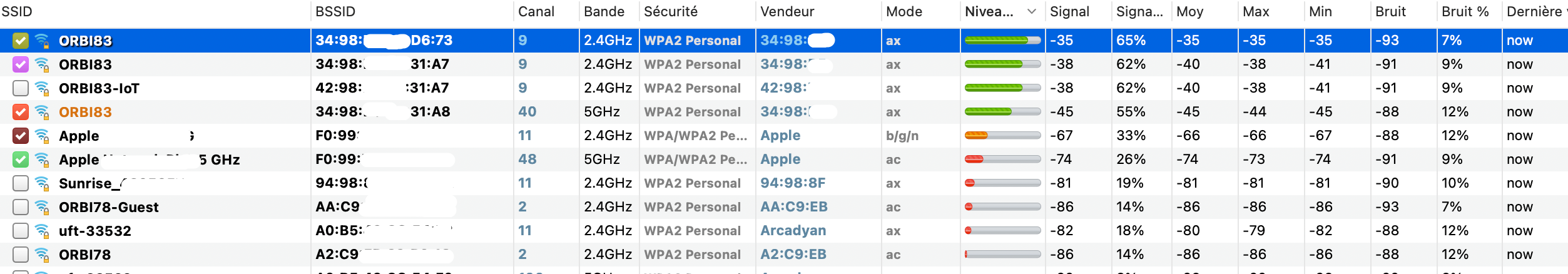

2 jours que je lutte pour raccorder mes 2 satellites RBS850 au routeur RBR853 ! Sans succès ... Le matériel est neuf. J'ai suivi les instructions de l'app Orbi à la lettre. Il n'a pas d'autre wi-fi à proximité immédiate qui pourrait perturber les signaux radio (mesuré avec analyseur Netspot, voir annexe). Le routeur semble fonctionner parfaitement et est raccordé à un modem 4G. Comme le DHCP était déjà dans ce modem avec mon ancien wi-fi, j'ai mis le routeur RBR853 en mode Access Point. L'accès au routeur seul tant par câble que par wi-fi est parfait. La vitesse de transmission est conforme aux specs de l'opérateur 4G.
