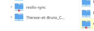

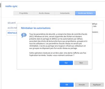

YES !!! Grâce à tes 2 derniers posts, je crois que ça marche !!! En tout cas, j'ai dû réinitialiser toutes les "autorisations" du ReadyNAS pour retrouver l'état "standard" (ie : access to anonymous), du dossier resilio-sync :
En effet, je ne pouvais pas tenter le test suggéré car ce dossier était barré d'une croix rouge (je n'avais jamais vu ça) et il m'était même indiqué "non partagé" !
Vos 2 posts m'ont permis de comprendre qu'il fallait laisser faire l'appli : je croyais à tord que seuls les dossiers placés dans le dossier résilio-sync allaient être synchronisés : après avoir restauré les autorisations, j'ai lancé résilio sur le serveur NAS, sans vouloir tout régler par moi-même, et là, MIRACLE, le NAS s'est mis à turbiner mais, progressivement, j'ai vu apparaître les dossiers (TOUS les dossiers de mon NAS) sous forme d'icônes à 0 Ko (placeholders) sur mes appareils "synchronisés" ! Et en cliquant sur l'un d'eux, il se télécharge instantanément ! Si je le mets à la poubelle, il réapparaît sous forme de placeholder sans taille !!!

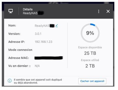

Pire que cela, j'ai cru un temps que jamais je ne parviendrais plus à rentrer sur la page administration du NAS qui me refusait l'accès pour des raisons obscures (pour moi !). Je ne saurais pas expliquer comment j'ai fini par réussir à y accéder, mais là, j'ai des choses étranges encore qui ont sûrement un sens pour vous, et qui vous donneront la solution définitive pour me tirer d'affaire ! Quand je lance Sync® sur la page "Applications/Resilio Sync"
Se pourrait-il qu'il y ait des conflits de protection des données par le NAS, du fait de l'existence d'un utilisateur à mon nom, qui est administrateur au même titre qu'admin, qui a été créé pour gérer les "partages via ReadyCLOUD" (donc avec mon adresse mail comme identifiant et dont l'icône dans la liste des USERS est un bonhomme avec une clé, DANS LE NUAGE, qui interdiraient la synchronisation que tente de faire sans relâche Sync® ? En tout cas, les image de certains messages me font penser à une telle situation et que je ne peux vraiment pas supprimer car ReadyCLOUD n'existe plus !
Il s'agit notamment de l'absence d'un mode de connexion pour le NAS dans l'appli Sync® sur le NAS :

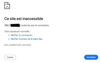

Et comme Chrome® m'alertait chaque fois que j'essayais de me loguer par Sync® depuis un portable, en me précisant que l'adresse n'était pas sécurisée, je suis allé chercher les infos derrière ces messages :
La synchronisation qui devrait s'effectuer sans problème aucun, est BLOQUÉE, pour cette même raison de risque de perte de confidentialité des data !!!
