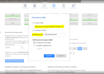

    J'ai besoin de quelques informations supplémentaires:
    - qu'est-ce que vous avez comme workgroup configuré sur SMB sur le NAS ?
    - pouvez-vous vérifier si l'option "Windows Heritee" est activée?
