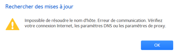

Depuis quelques temps, je cherche à faire la mise à jour du micrologiciel de mon ReadNAS 102. Et j'obtiens toujours la même erreur. (je suis actuellement avec la version 6.10.10 du firmware.
Je n'ai pourtant rien modifié aux paramétrages.

  • Bonjour
    tu es sur la dernière version connue mais pas la meilleure car celle ci est bridée et bloque un certain nombre de choses. J'ai mis un post mais qui a été supprimé.
    je te conseille :
    . d'aller dans ton interface d'administration,
    . de bloquer la mise à jour auto du firmware,
    . de télécharger la version 6.10.9 sur ce lien https://www.downloads.netgear.com/files/GDC/READYNAS-300/ReadyNASOS-6.10.9-x86_64.zip (bien la garder au chaud)
    . et de l'installer à l'aide de ton interface d'administration
    ainsi tu auras la meilleure version du firmware
    bonne continuation
    Loic
