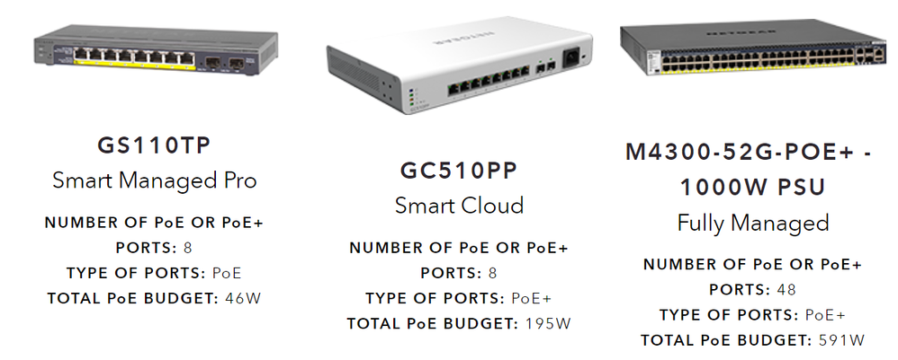

Innanzitutto, per l’enorme varietà di PoE switch tra i quali scegliere! Dal piccolo switch non gestito con 5 porte che fornisce pochi watt a un dispositivo, al mastodontico switch gestito 10GB PoE+con 96 porte che fornisce fino a 1500 watt di alimentazione PoE.
Uno switch NETGEAR dotato della lettera “P” dopo il numero di modello e prima del trattino (-), incluso “LP” e “PP” significa che supporta PoE: per esempio GS308P, GS728TPP, GS108LP etc
Per cercare lo switch PoE più adatto a te prova il NETGEAR Switch Selector, clicca poi sul + vicino al requisito Power over Ethernet (PoE).

(Alcuni dei nostri switch PoE)
