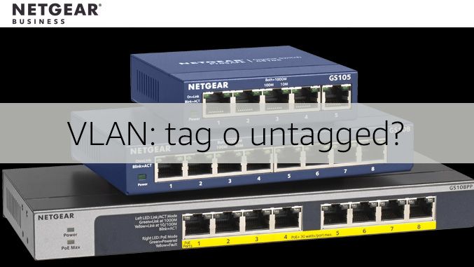

VLAN tagged o untagged?
Taggare o non taggare le porte in una VLAN. Quanti di voi si sono trovati nella situazione di decidere come configurare le porte dello switch? Cosa impostare, la U o la T?
2 configurazioni sono possibili per le porte:
- U = Untag
- T = Tag
I seguenti sono alcuni principi base che possono essere utili quando si parla di VLAN membership e tagging:
- Ogni porta può essere membro di un numero illimitato di VLAN (ma il traffico su quella porta sarà lento se membro di molteplici VLAN congestionate). Se pianifichi di avere una porta membro di diverse VLAN, conviene settare una LAG (Link Aggregation Group).
- Ogni porta può essere membro untagged di una singola VLAN. Se la porta è già membro untagged di una VLAN, non può essere aggiunta come membro untagged a nessuna altra VLAN.
- Tutto il traffico untagged che entra nello switch è assegnato alla VLAN di default o nativa, ossia VLAN 1. VLAN 1 è anche la management VLAN (per gli switch che la supportano).
- Se una porta è membro di una LAG o pianifichi di aggiungerla a tale, non aggiungerla o taggarla individualmente alla VLAN. Devi aggiungere la LAG alla VLAN come unità singola.
- Se un pacchetto untagged entra una porta, è automaticamente taggata con la VLAN ID di default. Ogni porta ha una VLAN ID di default che può essere configurata. Setting di default è 1.
- Se un pacchetto tagged entra una porta, il tag per il pacchetto non è influenzato dalla VLAN ID di default. Il pacchetto procede alla VLAN che è specificata dalla VLAN ID nel pacchetto.
- Se un pacchetto entra attraverso una porta membro di una VLAN che è specificata dalla VLAN ID del pacchetto, questo ultimo può essere mandato ad altre porte della stessa VLAN ID.
- Se un pacchetto entra attraverso una porta NON membro di una VLAN che è specificata dalla VLAN ID del pacchetto, questo ultimo è rifiutato.
- I pacchetti che lasciano lo switch sono tagged (T) o untagged (U), in base alla VLAN di cui la porta fa parte.
