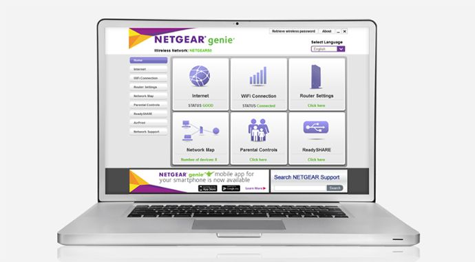

      Questa foto mostra la schermata normale in funzionamento ok. Quando ho l'errore nel riquadro "Internet" con il mondo disegnato , c'é scritto "errore" in rosso (e relativo led rosso sul router fisico). Basta cliccarci sopra, il router fa di nuovo il controllo, e magicamente tutto torna a funzionare. Vorrei evitare questo fastidioso passaggio.
