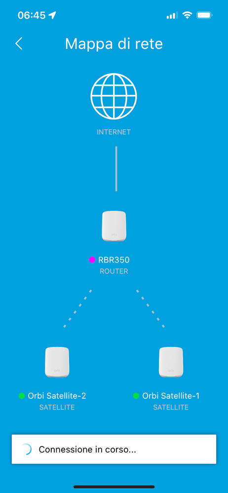

Riscontro problemi di linea. Nel senso che molto spesso la linea cade e i satelliti si disconnetono.
Nel forum del sito Qoqa dove ho acquistato il prodotto Orbi mi é stato detto dalla Netgear che potrei collegare i tre satelliti via cavo direttamente con il router Zyxel. Il che sarebbe perfetto per avere un mglior segnale. Però non so se il problema della rete sarebbe risolto o meno.
Allego una foto di questa mattina dove il router Orbi non funzionava.

    Con una fibra FTTH dovrebbe poter sostituire il modem router dell'operatore, collegando il router Orbi direttmente all'ONT.
    Dalla foto sembrerebbe che il router non abbia proprio l'accesso a Internet.
    Ha per caso consultato l'operatore telefonico per avere i parametri di configurazione corretti e per verificare che la linea stia funzionando regolarmente?

      Si esatto. Sembra quasi il segnale non arrivi al mio router Orbi.
