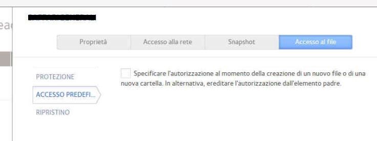

  • Carissima ErikaMa, visti i suoi tentativi di aiuto nei miei confronti voglio condividere con lei (ed ovviamente con chi avrà la bontà di leggere) la soluzione al mio problema. Innanzitutto mi perdoni ma non ho voluto seguire il suo consiglio di sentire l'assistenza. Perchè è a pagamento lei penserà.... No. Semplicemente mi sono stufato, anno dopo anno, di parlare con persone che ne sanno meno di me.
    Quando si entra nel software di gestione del nas, si sceglie condivisione e si entra nelle impostazioni ci sono i tab "accesso alla rete" ed "accesso al file".
    In rete ci sono mbytes di letteratura al loro riguardo ma........
    All'interno del tab "accesso al file" ci sono 3 sottoscelte: (1) protezione (2) accesso predefinito (3) ripristino.
    Sempre in rete, ci sono altrettanti megabytes di letteratura rigurado 1 e 3 ma.... 2 ???
    In nessun forum italiano o americano si fa riferimento a questo punto 2; addirittura, e questo è IL paradosso, non se ne parla nemmeno sulla documentazione ufficiale netgear (ho scaricato anche il manuale della versione 6.10).
    Accesso predefinito recita: Specificare l'autorizzazione al momento della creazione di un nuovo file o di una nuova cartella. In alternativa, ereditare l'autorizzazione dell'elemento padre. Si, una cripticità extraordinaria devo dire ma, a naso, mi dava l'idea di dover attivare il quadratino di spunta.
    Soluzione: per risolvere il problema spiegato al primo post, la selezione NON va spuntata.
    Sono riuscito a risolvere il problema o l'ho girato intorno ?
    In questo momento non sono in grado di dirlo ma una notte semi-insonne vale di più di sentire persone che si lamentano :) .

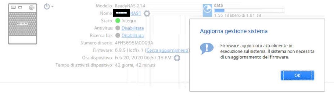

      • GLukes's avatar
        GLukes
        Guide
        Consiglio accettato, aspettavo solo l'ok dell'azienda per effettuare l'operazione ma la prego di dare uno sguardo all'allegato.
