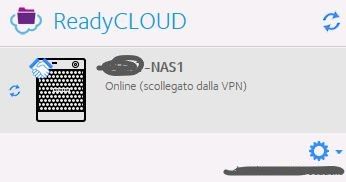

Tutto funziona come da manuale finchè non mi è stato richiesto di poter accedere ai files da una sede distaccata piuttosto che da casa (in parole povere, dall'esterno). Mi metto subito a "studiare" ReadyCloud e lo metto in pratica con alterne fortune: configurato il nas, installo l'applicazione ReadyCloud su un portatile di un dirigente, sul mio personale computer dell'ufficio (comunque esterno alla struttura), su di un smartphone e, infine su un pc della sede distaccata.  Funziona ovunque .... meno che nella sede distaccata. Il messaggio che compare sulla finestra di ReadyCloud è
Online (scollegato dalla vpn).

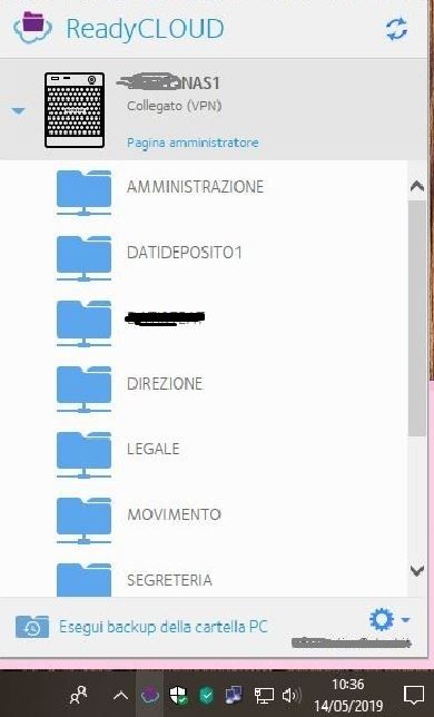

      - screenshot: cliccando l'iconcina di ReadyCloud (a fianco la data) viene fuori la finestra con il disegno del nas, il nome di rete dello stesso e proprio sotto "online (scollegato dalla vpn). A me, che funziona, viene visualizzato "collegato (vpn)". Appena posso prelevo lo screenshot dal pc del cliente.
    • GLukes's avatar
      GLukes
      Guide
      Completo le informazioni richieste con lo screenshot di ReadyCloud nel pc che "non funziona" e con quello che funziona (il mio pc).
      Vorrei precisare anche una ultima cosa: se dalla mia postazione dell'ufficio entro con le credenziali del dipendente a cui non funziona.... entro!
      Grazie ancora per la collaborazione.
