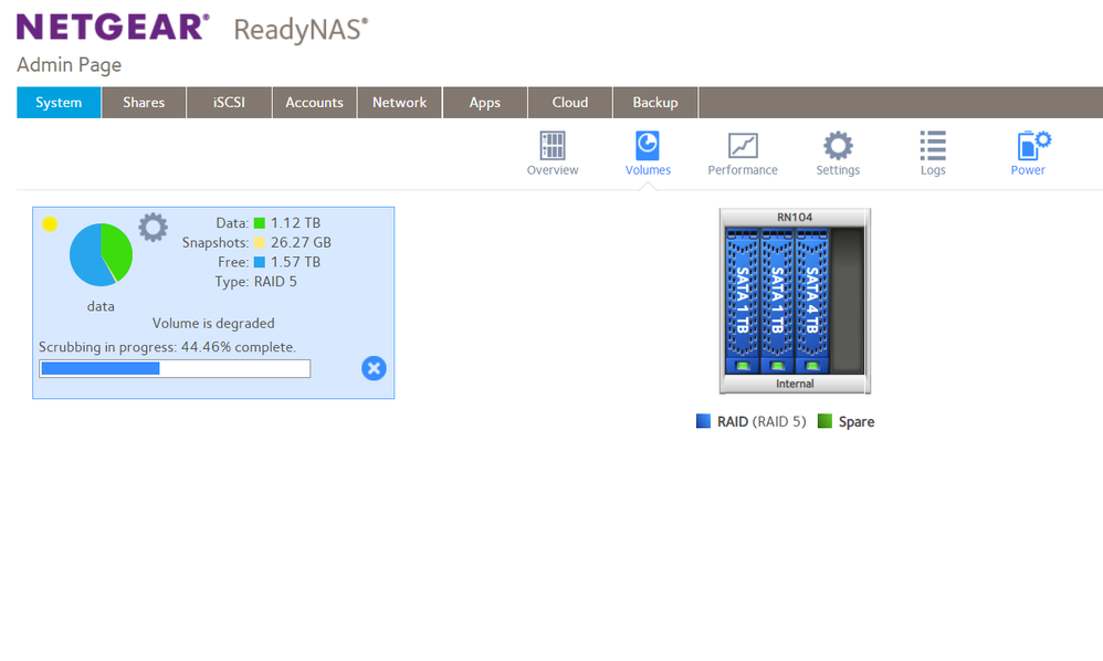

Sembrava tutto andare bene e il NAS stava procedendo con la sincronizzazione.
Ad un certo punto vedo con stupore che si spegne segnalando nel registro "Disk: Disk in channel 4 (Internal) changed state from ONLINE to FAILED."  (fa riferimento al disco da 2GB che non aveva mai dato un problema).
Mi segnala quindi su System/volumes il disco da 2TB rosso chiedendone la rimozione.
Allora io arresto il nas e provvedo a rimuovere il disco e aspetto la fine della sincronizzazione.
Risultato: finisce ora la sincronizzazione ma il volume rimane degraded. I dati sembrano non aver subito conseguenze... ma come posso esserne sicuro? Sto eseguendo ora lo scrubbing ma sinceramente non so dove sbattere la testa.
Vorrei capire se posso ripartire da una situazione pulita utilizzando anche il disco da 2TB che avevo provveduto a rimuovere.
Spero qualcuno potrà darmi indicazioni.
Grazie in anticipo!

    • petrisco's avatar
      petrisco
      Tutor
      Salve,
      mi scuso per il ritardo nella risposta.
      Ho reinserito il disco che aveva subito criticità e ora sembra che il volume sia ok.
      Non vedo più la spia gialla "degraded" ma lo status verde "Healthy", pertanto credo la segnalazione possa considerarsi risolta senza l'ulteriore invio di LOG per messaggio privato... giusto?
      Ne approfitto per porle una domanda. premesso che:
      1) ho eseguito l'update del firmware alla versione 10.0.1;
      2) la situazione dei dischi non è ottimizzata a livello di dimenisoni in quanto hanno queste capacità: 1TB, 1TB, 2TB, 4TB.
      Per risolvere il punto 2) e quindi ottimizzare lo spazio, pensavo di passare tutti i dischi a 4TB oppure tutti a 2TB. Volevo quindi capire se questa operazione, dato che sono con X-RAID, è permessa sostituendo un disco alla volta con Hard Disk di capacità superiore.
      Tale operazione può essere fatta a caldo? Ovvero quando il NAS è acceso senza causare danneggiamento? Comunque la scelta di farlo a NAS spento va sempre bene, no?
      Inoltre credo che, attualmente, gli hard disk presenti non siano nella lista di quelli supportati... questo è un problema?
      In attesa di un riscontro porgo cordiali saluti,
      Fabio
