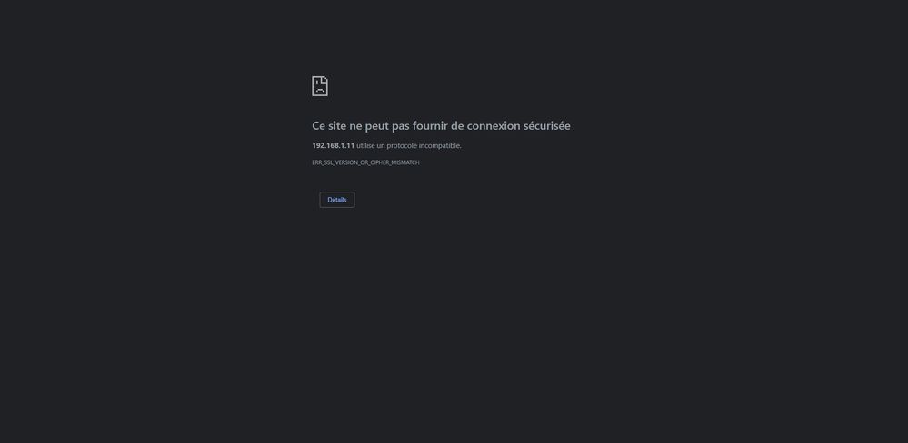

Bonjour,Bonsoir,
Modèle : ReadyNas Ultra 6
Micrologiciel: RAIDiator 4.2.31
Depuis hier je n'arrive plus à acceder à mon NAS depuis chrome ou fire fox, quand je rentre l'adresse IP il y a marqué ceci ( voir image ) :
j'ai donc essayer d'abord d'éteindre et de rallumer mais ça n'a pas marché, je n'est plus aucun accès avec Chrome/FireFox ou j'ai toujours l'erreur ERR_SSL_VERSION_OR_CIPHER_MISMATCH et même depuis mon gestionnaire windows, j'arrive à acceder au NAS que depuis Internet Explorer.
Si quelqu'un pourrait me dire comment faire pour que tout remarche ce serais vraiment bien.
Merci et Bonne journée/soirée

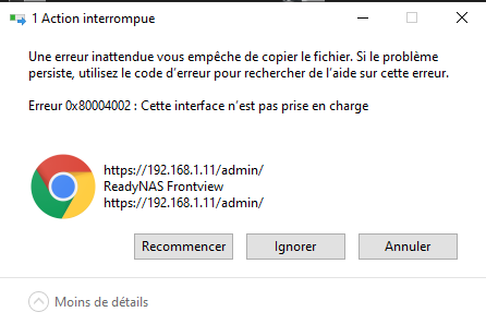

ThéoP12 wrote:
De plus non je ne peux plus accèder à mons NAS depuis le gestionnaire de fichier il m'affiche ça comme erreur :
Can you access it if you enter \\192.168.1.11 in the File Manager address bar?
Be careful with the slash direction - // will open your browser. So be sure you enter \\.

- StephenBGuru - Experienced User
You should still be able to access the shares using file manager.
As far as browsers are concerned: Your older NAS only supports TLS 1.0. The browsers have recently dropped support for TLS 1.0 and TLS 1.1. So they will no longer connected to Frontview.
As you found, you can still use Internet Explorer.
There are some folks (not Netgear) working on patches. But in your case, I suggest that you consider converting your Ultra 6 to run OS-6.
