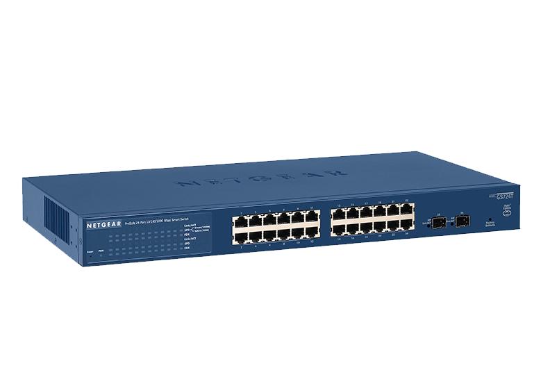

Guten Tag!
Wir haben in unserem Netz einen GS748Tv5 als zentralen Switch an dem alle Server hängen. Die PCs hängen am GS724Tv4, verbunden über die SFP-Module, mit den entsprechenden Kabel. Leider kommt es im Netz, bei den Laptops immer wieder zu Netzausfällen oder massiven Zeitverzögerungen und somit Abbrüchen der Aufgaben.
Kann mir jemand sagen, ob hier die doppelten Kabel ein Problem darstellen können? Wie sollte ich die Geräte am besten miteinander verknüpfen? Ich habe für die beiden Geräte leider keinen Tipp im Netz gefunden.
Danke für jede Art von Hilfe!

Von was für doppelten Kabeln sprichst Du hier? Irgendwie versucht eine gewisse Reudndanz zu erreichen?
Mit redundantnen Verbindungen wird - ohne entsprchense Konfiguration - schnell ml ein Loop gemacht, und je nach Konfiguration macht entwerder die Loop Protection oder eben STP den Link zu.

1.1. Trenne ein Kabel, das beide Switches verbindet.
1.2. Richte eine LAG sowohl auf dem GS748Tv5 als auch auf dem GS724Tv4 ein:
https://www.downloads.netgear.com/files/GDC/GS716TV3/GS716Tv3_GS724Tv4_GS748Tv5_SWA_25Sept2013.pdf#p...
1.3. Schließe dann das Kabel an die Switches wieder an.
