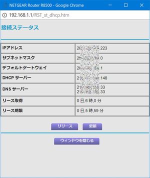

ルータのインターネット設定を以下に設定(ISPの接続設定の指定) ・「お使いのインターネット接続はログインを必要としていますか?」⇒「いいえ」 ・「インターネットIPアドレス」⇒「プロバイダーから自動取得」 いわゆるWAN側ポートのIPを、DHCP取得する設定すると一定時間毎にネットワークが切断する現象が発生します。 R7000で修正された下記の問題と同じ現象が自宅で使用しているR8500でも発生しています。※ https://www.netgear.jp/supportInfo/NewSupportList/202.html 購入時のファームウェア1.0.2.100_1.0.82では発生しませんがV1.0.2.122では発生します。 どのバージョンからこの不具合が発生するのか調査していませんが、 V1.0.2.116_1.0.90に更新した際も同様の問題でファームをロールバックした記憶があります。 セキュリティの面や修正された不具合が元に戻る事を考えるとできれば古いファームに戻したくはないです。 私の自宅の環境でのみ発生する現象で、同じ問題が発生している人居ませんか? 何か対策ありませんでしょうか? R7000と同様に修正お願いします。 ※以下参考 接続ステータスのリース期限「6時」に対して3時間毎に切断し、 ルータのログ上には下記のようなNTP同期ログが切断したタイミングで残ります。 [Time synchronized with NTP server] Tuesday, May 29,2018 19:20:30 [Time synchronized with NTP server] Tuesday, May 29,2018 16:20:30 [Time synchronized with NTP server] Tuesday, May 29,2018 13:20:30 [Time synchronized with NTP server] Tuesday, May 29,2018 10:20:29 [Time synchronized with NTP server] Tuesday, May 29,2018 07:20:29 [Time synchronized with NTP server] Tuesday, May 29,2018 04:20:30 [Time synchronized with NTP server] Tuesday, May 29,2018 01:20:29Solved5.2KViews0likes2Comments
