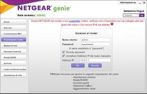

Buongiorno a tutti, qualche anno fa ho acquistato un WNDR3200 (v?), ha sempre funzionato abbastanza bene. Ora ho cambiato computer e sistema operativo, sto utilizzando windows10. Ho reinstallato Netgear genie ma non riesco ad accedere alla sezione impostazioni router , mi esece il seguente errore: "Router NETGEAR non trovato o non supportato. Inoltre verificare che il dispositivo non sia collegato alla rete guest del router e che nessun IPv6 sia abilitato" ho provato a connettermi ai vari link (vedi "supportato") ed effettivamente nella lista ci sono le versioni WNDR3400v2 WNDR3700v3 dietro al mio router ho trovato il codice WNDR3400 senza nessun riferimento alla versione (v1, v2 o v3) Potrebbe essere questo il porblema? Tentando il collegamento al "punto interrogativo" cerchiato di rosso dopo ....IPv6 abilitato, mi rimanda alla pagina descrttiva della app Genie. Grazie milleSolved3.7KViews0likes4CommentsFunzioni app per smartphone "Genie"
