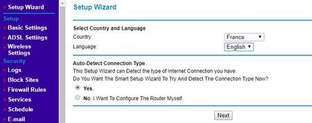

Bonjour a tous, j'aurais voulus savoir si il serais possible d'avoir un firmware en francais du DG834GT parceque moi et l'anglais on et pas trop copin ! il y a bien un chois mais limité Tous le reste et en anglais, dur dur :mansad: Merci d'avance pour vos reponses.3.6KViews0likes5Commentsmise à jour du firmware du Modem ADSL DG834 V4
