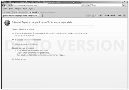

2 TopicsProblème de navigation internet fvs 336gv2 et gv3
Bonsoir, J'ai ces 2 boitiers ( Firmware Version: 4.3.1-14 ) installés sur différents sites pour lequel le VPN fonctionne et l'internet aussi hormis la navigation. Quand je vais sur certains sites comme la messagerie orange par exemple le navigateur me repond toujours "impossible d'afficher la page" ( IE8-CHROME-FIREFOX) sur des postes en XP-7 ou 10. J'ai branché un portable directement derrière la livebox est j'accède sans soucis à cette page.Mes DNS sont ceux de google.J'ai un deuxième connexion internet branché sur ce boitier et j'ai le meme souci. Merci d'avance pour votre aide,2.2KViews0likes2CommentsSRX5308 conseille firmware et configuration
