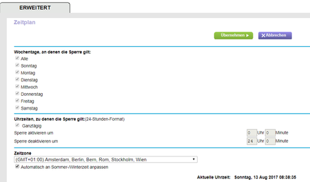

Liebe Coummunity Ich betreibe den R8000 im AP Modus und der neusten Firmware V1.0.3.48_1.1.33. Leider gelingt es mir nicht im Menu unter Sicherheit und Zeitplan, die WLAN Betriebszeiten einzustellen. Ich kann lediglich die Zeitzone wählen und den Hacken beim Umschalten auf Winter- und Sommerzeit setzen. Die Maske zeigt mir zwar den Zeitplan mit den Wochentagen und den Zeitplan für die Sperren - ich kann jedoch die Hacken nicht verändern. Sie scheinen wie grau hinterlegt zu sein. Könnte mir bitte jemand helfen? Danke im Voraus und liebe Grüsse.4.3KViews0likes2CommentsKein Zugriff auf Router über Browser per LAN, nur über WLAN
