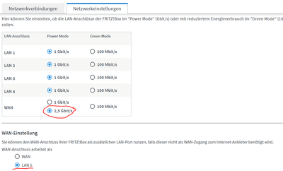

Der Fiber Anschluss von der FritzBox geht direkt an den Fiber-Anschlusskasten von der Telekom. Wie gesagt, der 2,5 GBit/s WAN Port an der FritzBox gibt den DHCP ja weiter, weil er als LAN-Port konfiguriert ist:
Wie löse ich aber jetzt mein Problem der beiden 10 Gbit/s Anschlüsse zwischen den beiden Netgears?

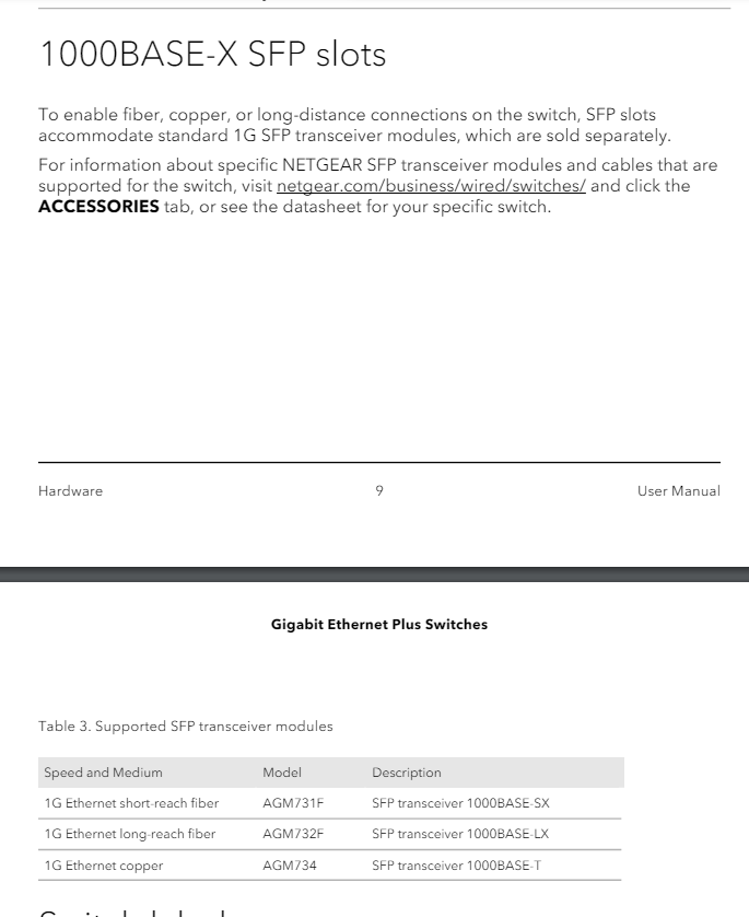

Weder das "original" AXM765 noch third-party 10GbE SFP+ Module werden auf dem GS316EP unterstützt, sodern nur 1G Modelle. Das Port ist also nur für SFP (also nicht SFP+) Module zu verwenden.
Warum der AXM765 nicht entsprechend auf 1G umgestellt wird ist offen - das könnte etwas mit der verfügbaren Leistung für die Stromversorgung zu tun haben, oder es wirde schlicht nicht implementiert. Vielleicht mit Sicht auf die Kosten der SFP+ Module, wo es doch ganz günstige Angebote gibt.
Das gemeine für uns unbedarfte Anwender liegt darin, dass das Modul mit Spanung versorgt wird -und- der 10 GbE Link zu einem der Multigig/10 GbE Ports am GS110EMX als aktiv angezeigt wird. Aber der Host - hier der GS316EP - kann mit dem schnellen Signal nicht umgehen. Frei nach dem Motto: Nicht alles was leuchtet muss auch funktionieren. 8-/
In welchen Land wohnst Du denn? Kann versuchen bei den Verkauf und den Support zuständigen Netger-Leuten mal anzuklopfen, vielleicht können sie Dir (nachdem Du in das doch nicht ganz günstige AXM765 und weitere Netgear-Geräte investiert hat) einen Stein in den Garten werfen.
Hier der Vollständigkeit halber der Ausschnitt aus dem Gigabit Ethernet Plus Switches Models GS316EP GS316EPP User Manual under dem Titel "SFP Slots" auf der Seite 9 und 10

Hi Kurt,
danke für den Hinweis, man sollte wohl wirklich mal das Manual als erstes lesen. Ich habe schon den Support von FS angeschrieben, hoffentlich nehmen sie das Modul zurück. Danke nochmal für deine Hilfe, dass hat mir schon sehr sehr weiter geholfen.
