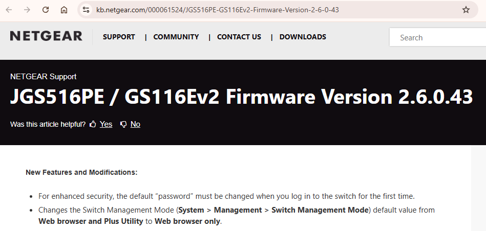

- schumakuGuru - Experienced UserLieber Michi Nein, zeigt nur dass du seit vielen Jahren die Firmware Deines GS116Ev2 nie aktualisiert hast. Das ist seit etwa fünf Jahren bekannt. Netgear hat aus Sicherheitsgründen Teile des Netgear Switch Discovery Protocol per Default deaktiviert. Grüsse -Kurt. - 300319xGuideOK, aber kann ich den Switch zwecks Reparatur einsenden, oder ist das Teil hoffnungslos defekt? - schumakuGuru - Experienced UserNein, weder defekt noch einsenden - nur lesen und verstehen bitte. Entweder das Web UI benutzen, falls es den unbedingt der veraltete Fetzen names Plus Utility sein muss, eben im Web UI unter System > Management > Switch Management Mode von Web Browser auf "Web browser and Plus Utility" umstellen., dann funzt die geliebte Utility wieder. Diese ist aber End-of-life, nicht mehr länger unterstützt, immer schwieriger zu installieren (wenn nicht gar unmöglich, wie auf Apple oder Linux-Systemen).
