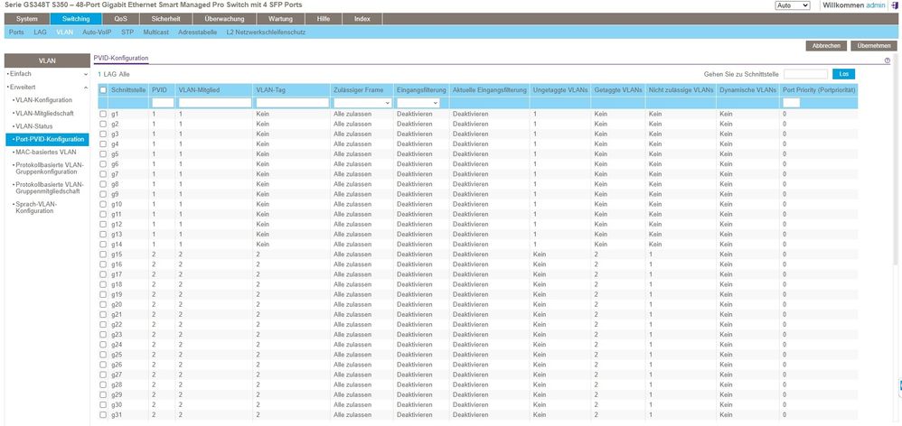

Hallo,
ich habe zwei getrennte Netzwerke und den den Switch entsprechend mit zwei VLAN's konfiguriert.
Im VLAN1 funktioniert alles.
Der DHCP Server im VLAN2 ist an Port 26 angeschlossen.
Jedoch erhalten machche Geräte (an den Ports 15-31) keine IP vom DHCP.
Verwende ich einen anderen DHCP Server geht es ebenfalls nicht. Verwende ich einen anderen Switch, funktioniert es.
Im Switch habe ich nur das zweite VLAN und die Zuordnung der Ports konfiguriert. Habe ich etwas falsch gemacht?
  • Hallo,
    es funktioniert, wenn ich die Porteinstellungen für das VLAN auf "U" setze.

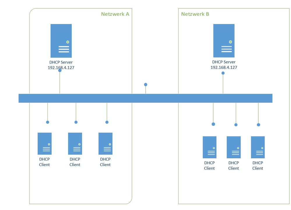

    Könntest Du mir bitte Deine Netzwerk-Topologie gräfisch darstellen? Ich bräuchte dabei auch die Modellbezeichnungen der Geräte.
    Es ist möglich mir dies über den privaten Kanal zukommen zu lassen.

      Hallo Damian,
      danke für deine Antwort!
      die Geräte sind aus der Industrie, hier die Topologie:
    • Benji0097's avatar
      Benji0097
      Das Bild wird in meinem letzten Beitrag nicht korrekt angezeigt, deshalb ein neuer Versuch:
      Netzwerk

        Hallo Benji0097,
        wenn ich Dich richtig verstanden habe, befindet sich der Switch genau dazwischen, stimmt das?
        Könntest Du bitte auch die VLANs markieren?
