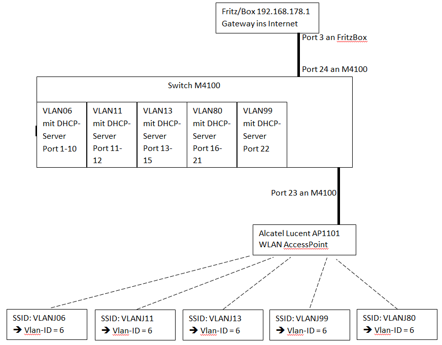

ich habe mir vor kurzem den M4100-26G-Switch gegönnt, dank dieses Forums auch mehrere VLANs mit ACL-Listen erstellen können. Ich komme ins Internet, das ist ja schon mal was. Nun geht es bei mir ans WLAN. Ich habe den Alcatel AP1101 Enterprise AccesPoint, der VLANs und mehrere SSID's unterstützt. Mein Problem ist nun der Anschluss bzw. wie ich die Kabel anschließe und die Konfiguration auf dem Switch M4100-26G.
Erstelle ich ein eigenen VLAN und mit diesem Kabel/Port gehe ich dann auf den AccessPoint? Oder schließe ich das Kabel am Default-VLAN an? Das WLAN mit mehreren SSID's soll später in jedes VLAN kommen, also 4SSID's für die 4 VLANs. Muss die Verbindung auf dem Switch dann Getagged sein?

    • Es gibt eine FritzBox für das Internet. Angeschlossen ist sie mit einem LAN-Kabel am Switch, Port 24. Es gibt verschiedene VLANs, die alle einen eigenen DHCP-Server haben und auch bereits korrekt eine IP-Adresse vergeben und ins Internet kommen. Nun soll das ganze VLAN im WLAN genauso verfügbar sein. Hintergrund ist, dass ich 6 SONOS-Lautsprecher habe und für jeden eine eigene Broadcast-Domain benötige, damit diese sich nicht gegenseitig sehen. Sonst funktioniert das Abspielen mit der ALEXA nur mit einem Lautsprecher, der andere laufende Lautsprecher wird stummgeschaltet. Also die Trennung will ich mit den VLANs machen.
      Der Multi-SSID-WLAN-AccessPoint strahlt diverse Netze aus mit der VLAN-ID. Ich will nun, dass die Verbindung z.B. von VLANJ06 über den AP1101 zum M4100 in das dortige VLAN06 geleitet wird, sich eine IP-Adresse zieht und ins Internet geht bzw. die dortigen Geräte sehen kann. Ich vermute hier muss man irgendwo TAGGED einstellen, da ich das TAG ja über den Switch bis zum VLAN benötige. Port 23 und Port 24 sind noch Default VLAN 01, hier habe ich noch nichts eingestellt. Ich habe auch mal das TAGGED im VLAN01 aktiviert, damit dieser weiterroutet, aber ohne Erfolg.
      IP-Bereiche: 192.168.6.XXX, 192.168.11.XXX, 192.168.13.XXX, 192.168.80.XXX, 192.168.99.XXX

        Kleiner Copy-Paste-Fehler: Die VLAN-ID's, die der Access-Point ausstrahlt sind natürlich korrekt und nur auf dem Bild falsch dargestellt. Also 6 bei VLANJ06, 11 bei VLANJ11, 13 bei VLANJ13 etc.
