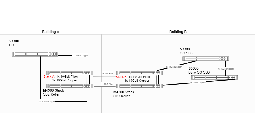

es läuft derzeit ein ein Stack aus zwei M4300-52G, redundant verbunden durch 4x Fiber an AXM761 SFP+ Module.
Alle weiteren (Etagen-)Switche sind durch einfache Uplinks verbunden.
Die Konfiguration soll nun erweitert werden:
- ein zweiter Stack im anderen Gebäude, ebenfalls 2x M4300-52G
- die Stacks beider Gebäude durch LAG/LACP miteinander verbinden
- ein bzw. zwei S3300 in den Etagen als "Ring" mit die Stacks verbinden
Dazu habe ich Fragen:
- Können die Stack Ports der zwei M4300 zwischen SFP+ und RJ45 gemischt sein?
Also kann ich den Stack redundant durch 1x SFP+ und 1x RJ45 verbinden? - Können die Stack Ports im laufenden Betrieb geändert werden, ohne die Switche neustarten / herunterfahren zu müssen, oder bestehende Verbindungen zu trennen? Wie wäre das vorgehen; jeweils ein 10G RJ45 als Stack Port hinzufügen und verbinden, und dann den SFP+ Port entfernen, oder umgekehrt?
- Bezogen auf das Netzwerkschema; gibt es eine Empfehlung, z.B. es anders umzusetzen bzw. bedenken bei dem Vorhaben?
Wie verbinde ich zum Beispiel die S3300 sinnvoll? Einfach als Uplink mit aktivierten STP?
Gruß und Dank

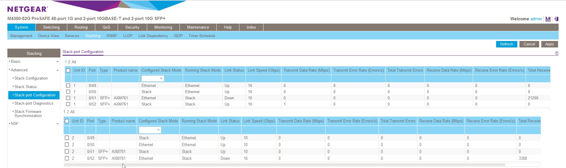

Leider hat der Wechsel der Stack Ports im laufenden Betrieb nicht funktioniert;
Je Switch wurde eine SFP+ Port von "Stack" auf "Ethernet" konfiguriert,
das LWL Kabel getrennt,
je ein 10G-RJ45 Port von "Ethernet" auf "Stack" konfiguriert und verbunden.
Die alten Stack Ports verblieben bei Running Stack Mode jedoch auf Stack, statt auf Ethernet zu wechseln.
Die Firmware ist auf 12.0.11.13.
