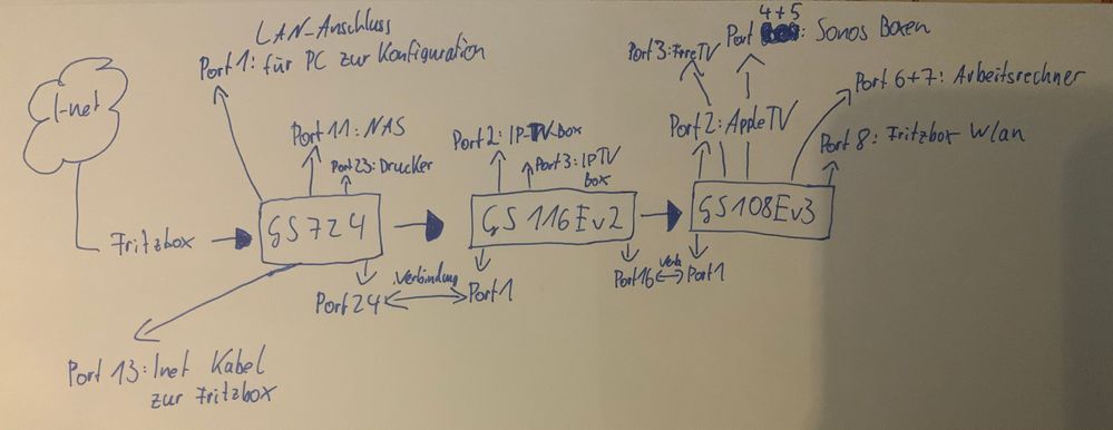

      danke für die Rückmeldung. Ich habe mal etwas aufgemalt. Ich Definiere mal was ich gerne hätte:
      - die zwei FRITZ!Boxen stellen das wlan Netz zur Verfügung (mesh)
      - sonos Boxen sollen zusammen in einem vlan sein und per wlan erreichbar
        -> sonos soll auf NAS zugreifen können und internetfähig sein
      - appletv und FireTV sollen in einem vlan sein und per wlan erreichbar
        -> dabei sollen beide auf die beiden iptv Boxen und dem NAS zugreifen können und Internet haben
        -> appletv soll auf die sonos zugreifen können (sonos aber nicht appletv/FireTV "sehen" können)
      - beide iptv Boxen sollen auf das NAS Zugreifen können und ins Internet können
      - NAS soll internetfähig sein
      - über port1 am 724 würde ich gerne die konfig über die drei switche durchführen können
      - ich würde gerne über die Ports 6+7 (Arbeitsrechner) am GS108 eine reine Internetverbindung haben, wo sich nur die zwei arbeitsrechner sehen; sonst nix
      - der Drucker soll kein gerät sehen aber per wlan erreichbar sein (zum Drucken)
      über jeden Hinweis bin ich dankbar. :) vielen Dank und noch eine schöne Nacht

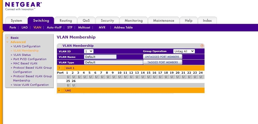

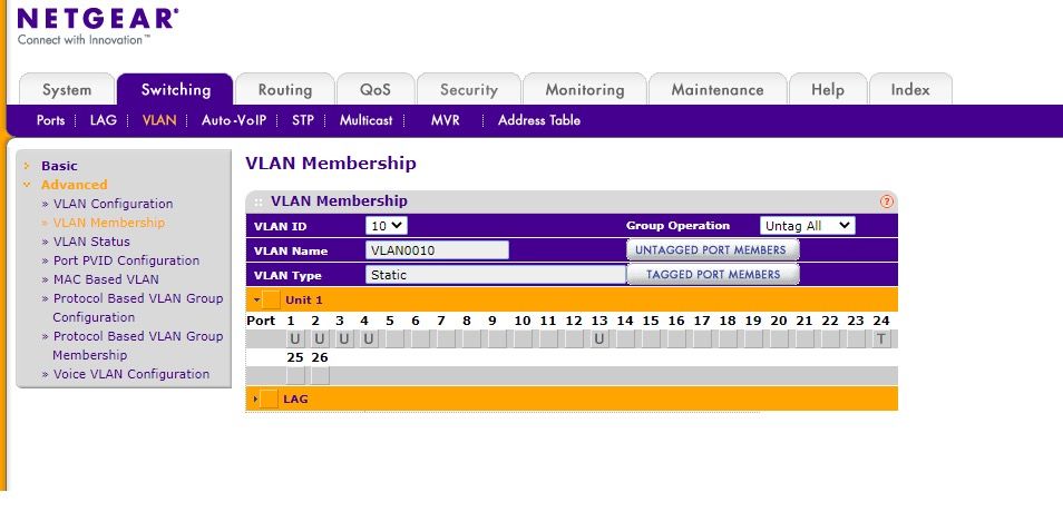

        ich habe noch mal etwas rumgespielt und folgende Einstellungen vorgenommen:

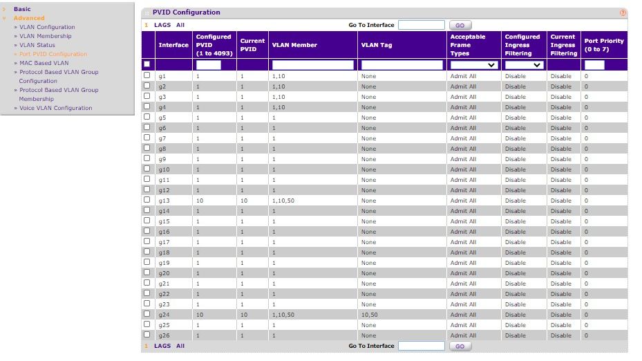

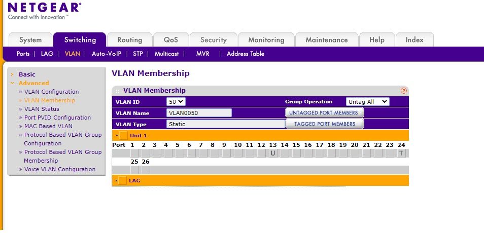

        724T
        Membership
        VLAN ID 1:
        Port: 1 + 13 + 24 untagged
        VLAN ID 10:
        VLAN ID 50:
        Port: 1 13 + 24 untagged
        PVID:
        Port 1
        PVID 1
        VLAN MEMBER 1,10
        Port 13 (Inet zur fritzbox)
        PVID 10
        VLAN MEMBER 1,10,50
        Port 24 (uplink zur GS116)
        PVID 10
        VLAN MEMBER 1,10,50

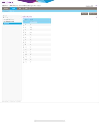

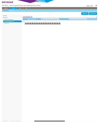

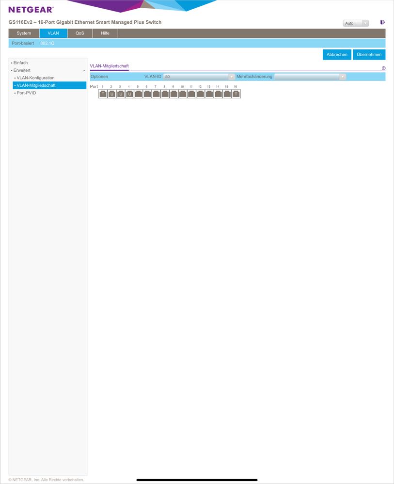

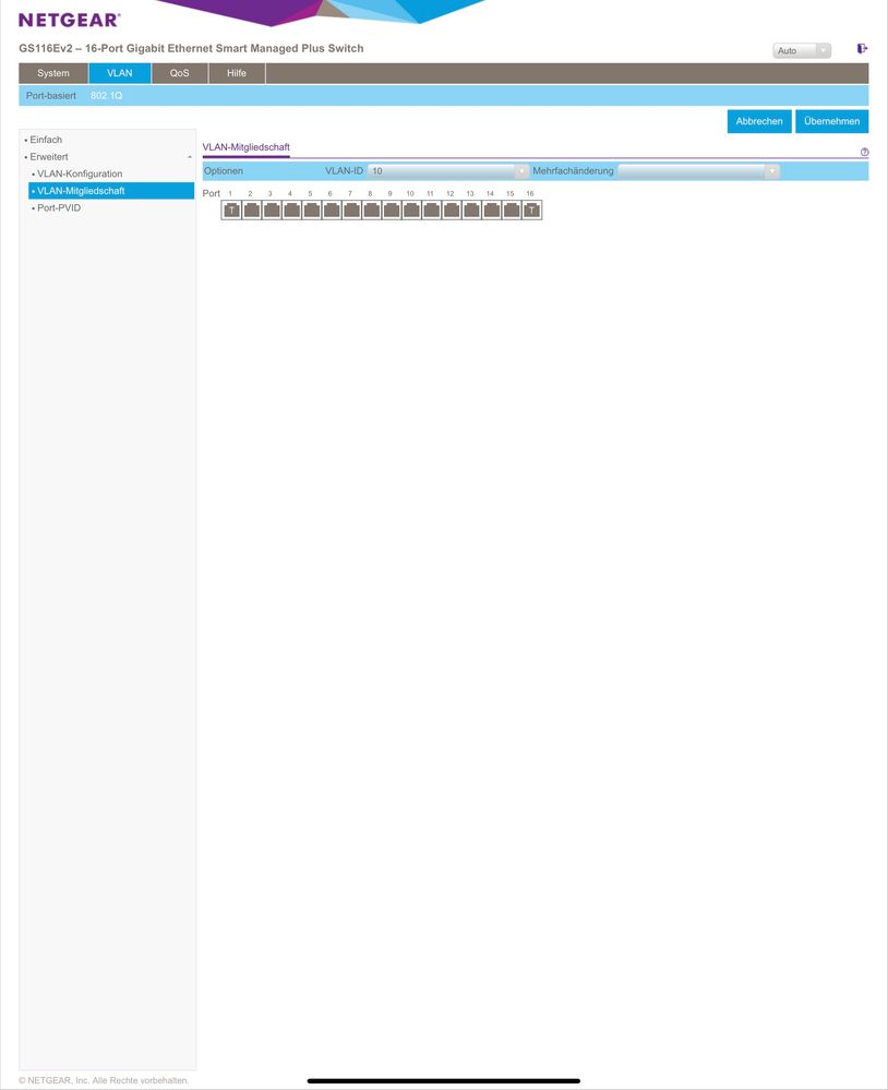

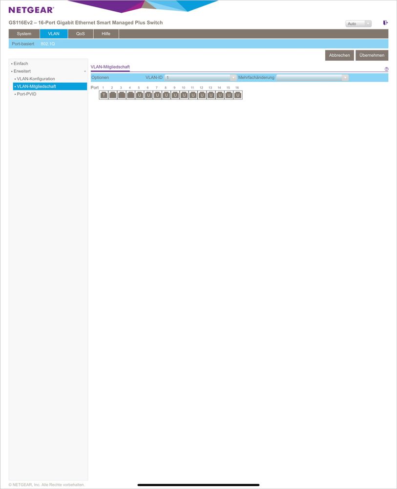

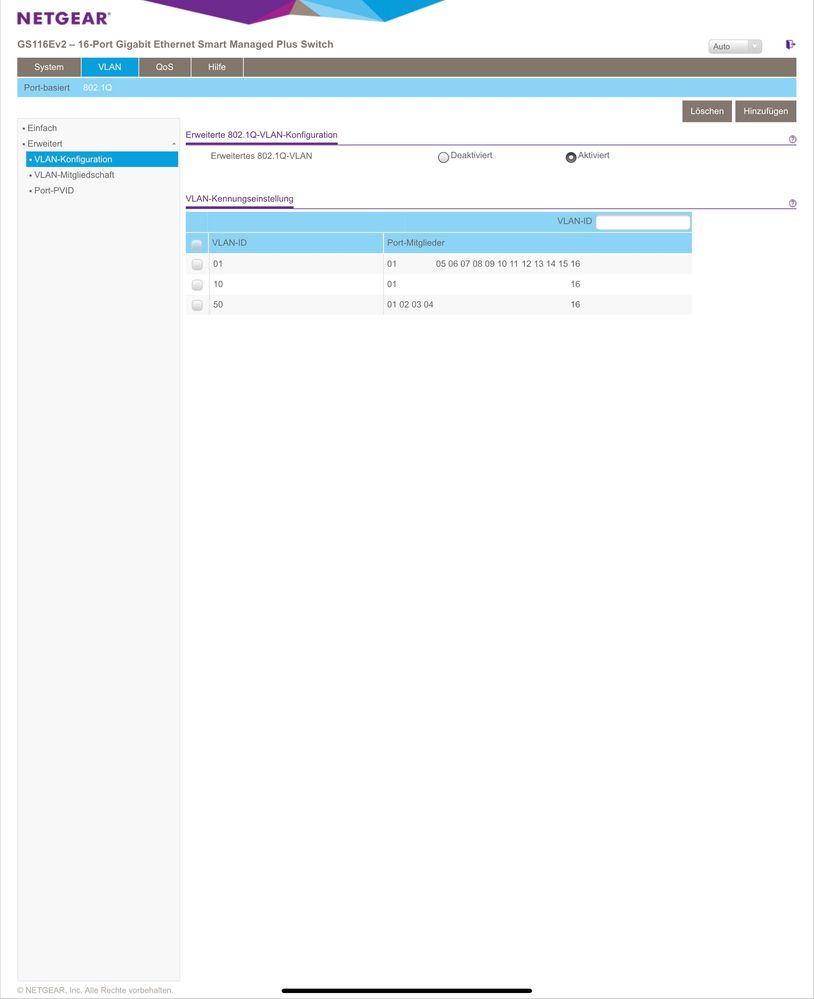

        116
        Membership
        VLAN ID 1:
        Port: 1 + 16 untagged
        Port 2-15: leer
        VLAN ID 10:
        Port: 1 tagged
        Port 5-15 untagged
        Port 16: tagged
        VLAN ID 50:
        Port: 1 tagged
        Port 2-4 untagged
        Port 5-15: leer
        Port 16: tagged

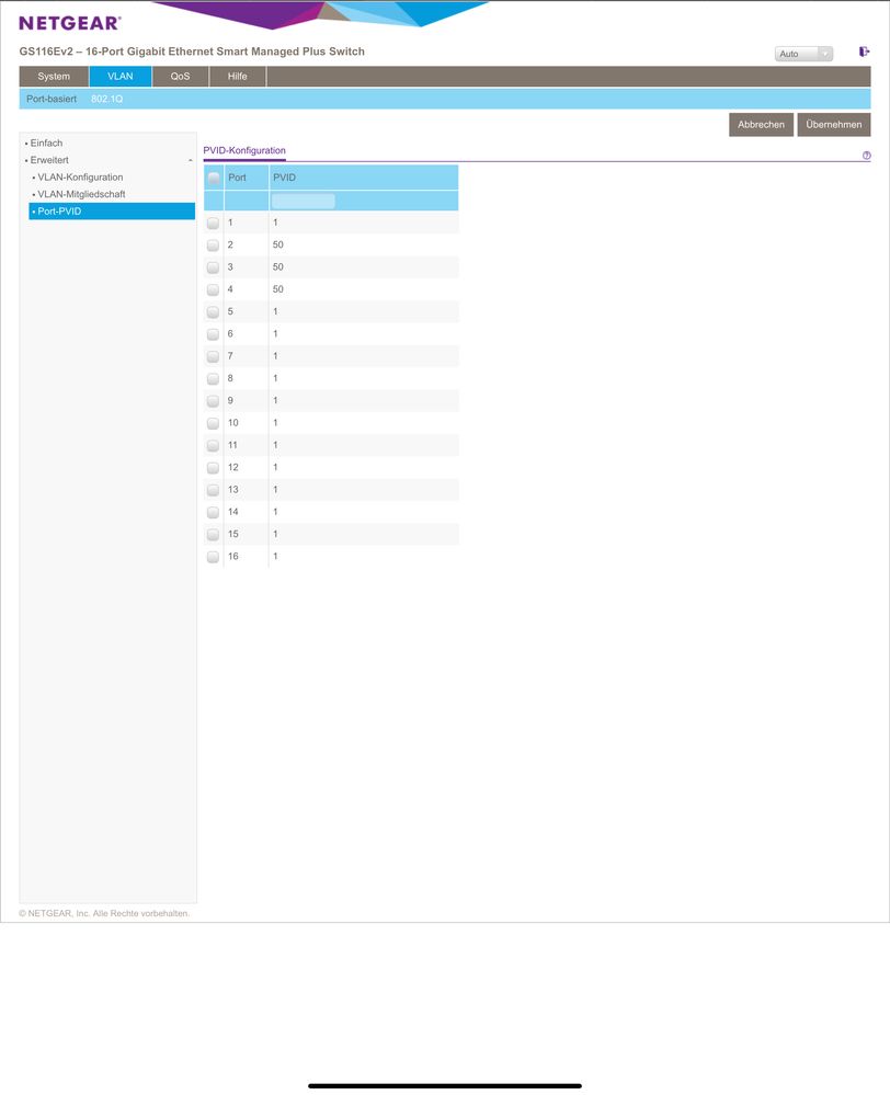

        PVID:
        Port 1:
        PVID 1
        Port 2-4:
        PVID 50
        Port 5-15:
        PVID 10
        Port 16:
        PVID 1

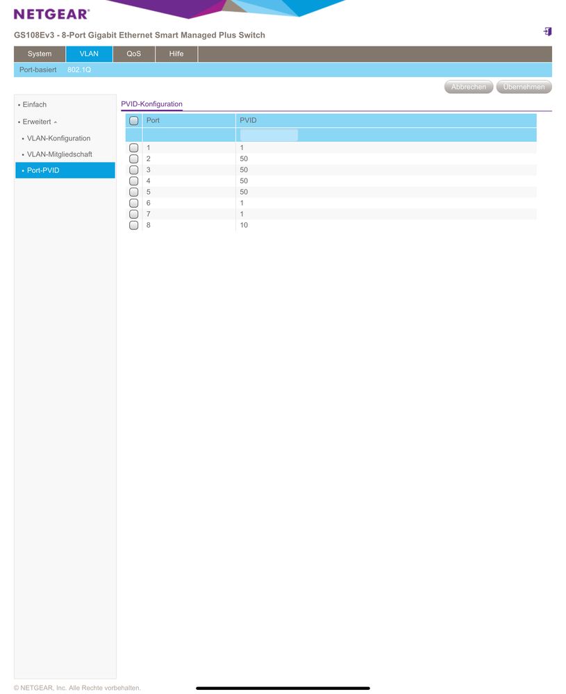

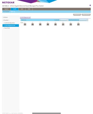

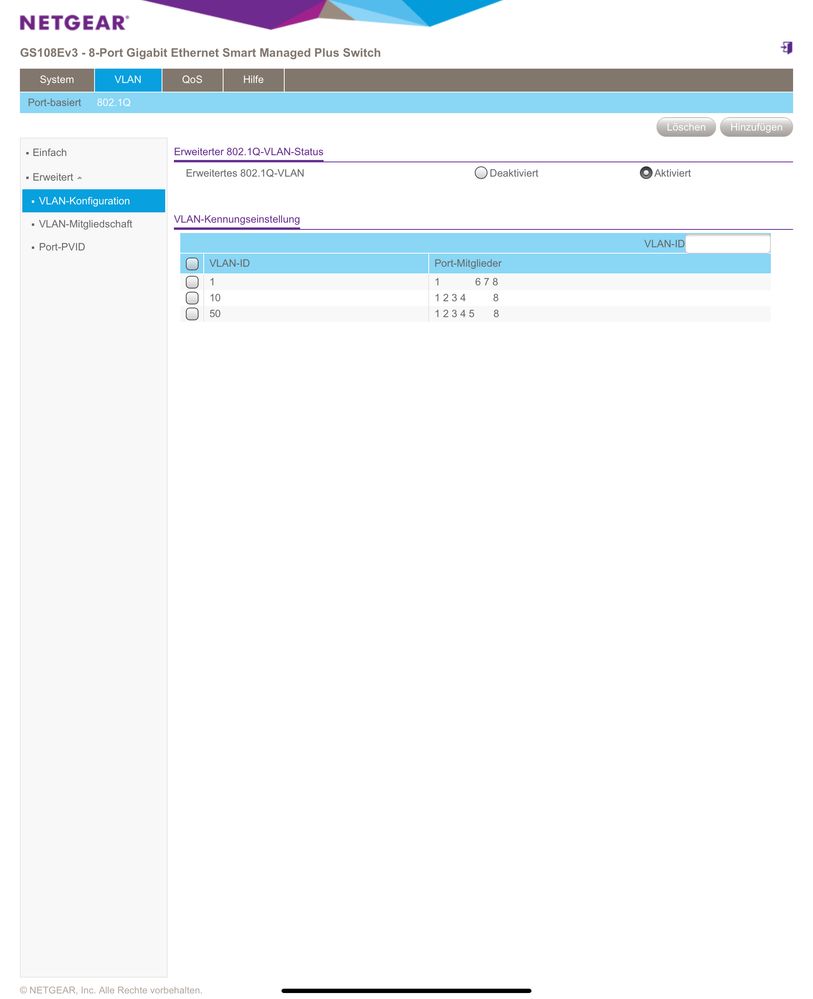

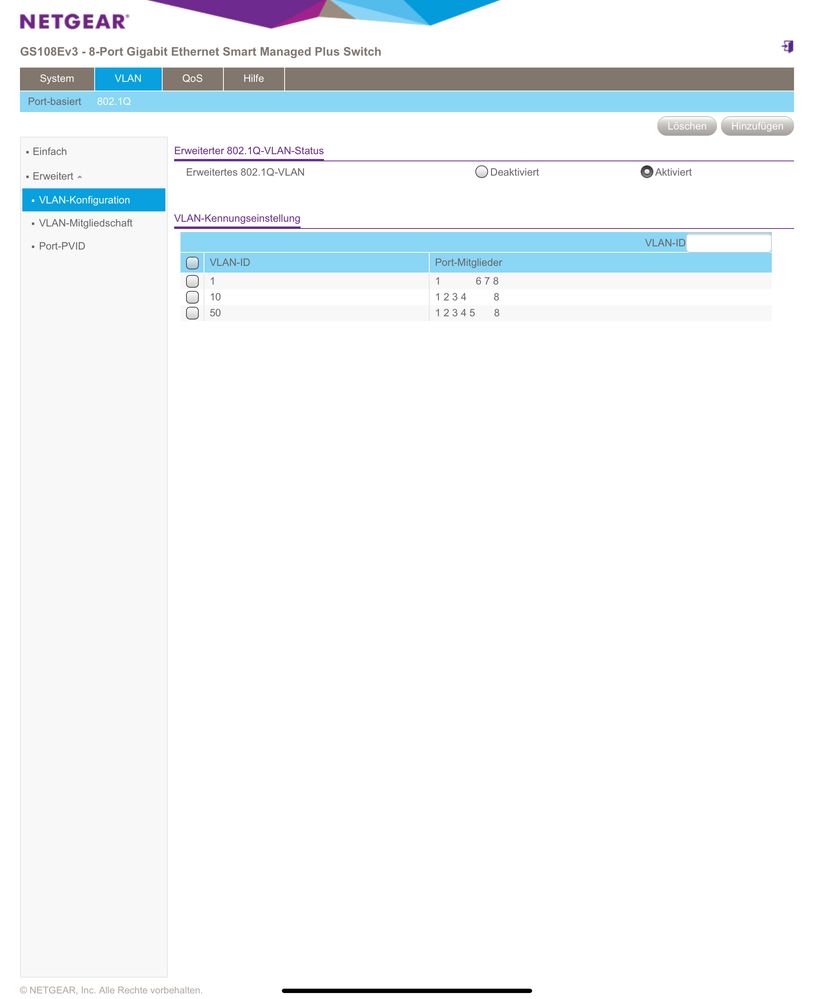

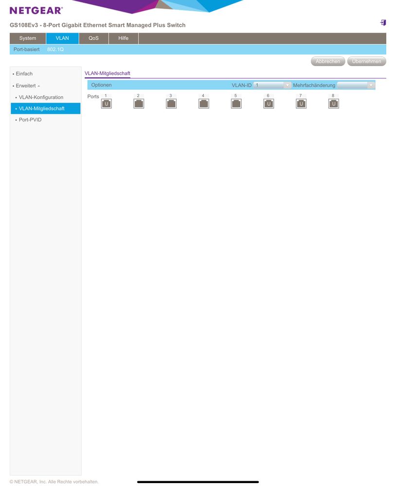

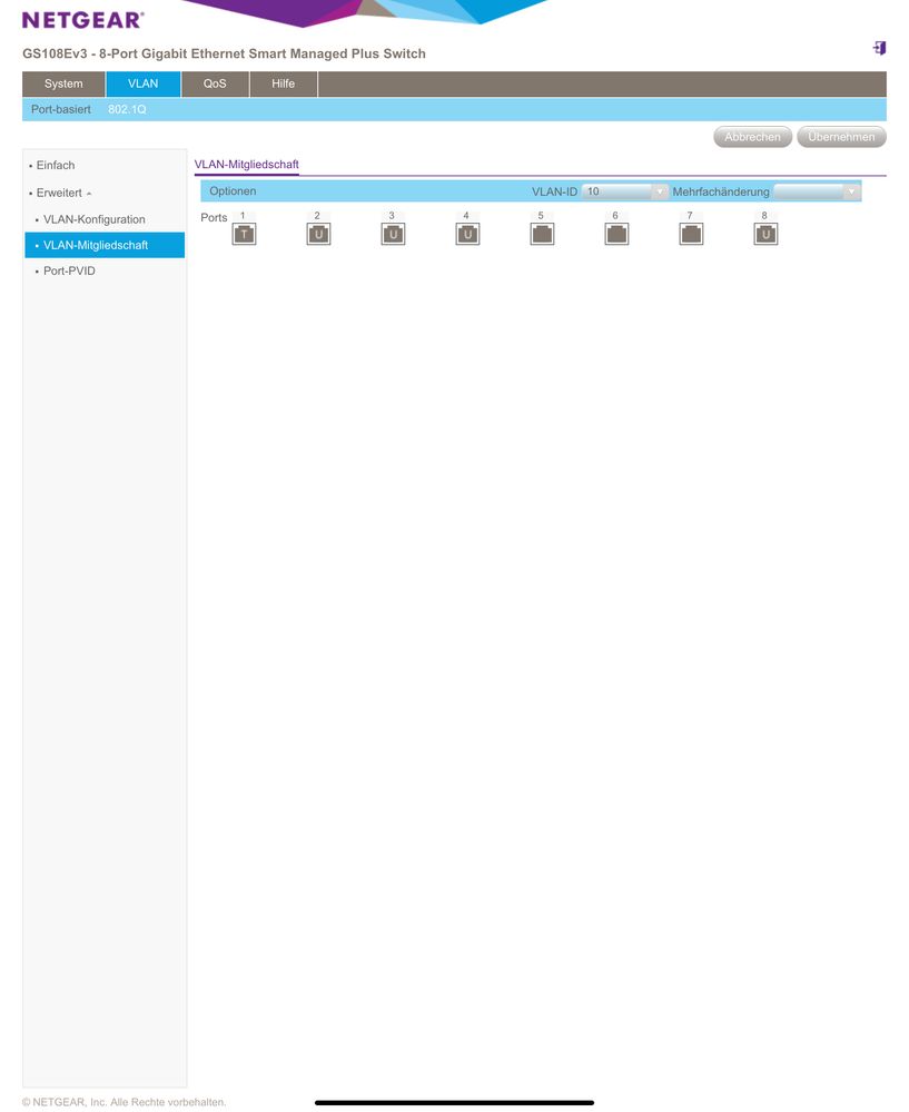

        108
        Membership
        VLAN ID 1:
        Port 2-15: leer
        VLAN ID 10:
        Port: 1 tagged
        Port 2+3: leer
        Port 4-8: untagged
        VLAN ID 50:
        Port 1: tagged
        Port 2-3 + 8: untagged
        Port 4-7: leer
        PVID:
        Port 1:
        PVID 1
        Port 2-3:
        PVID 50
        Port 4-8:
        PVID 10
        Mit dieser konfig habe ich über tablet Internet. Vom gs108 (appletv) kann ich auf gs116 (iptv-Box) zugreifen. Jedoch habe ich kein Internet über diese Leitung (VLAN50). Ich gehe davon aus, das der 724T falsch konfiguriert ist.
        Was muss ich abändern?
        viele Grüße und ein schönes Wochenende.
