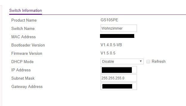

So, nun habe ich noch einmal ein Downgrade auf die Version 1.5.0.4 druchgeführt und nun wurde ich nach Bootvorgang auch nach dem Upgrade des Bootloaders gefragt - wie in der Anleitung beschrieben. Ich musste aber den Loader GS105PE_loader_V1.4.0.5-VB.bin auswählen.
Jetzt schaut das ganze so aus:

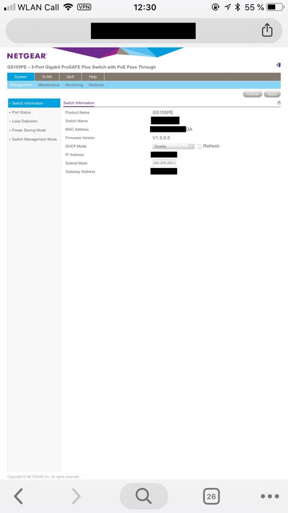

- SlasNETGEAR Employee Retired
Hallo Cartman123,
und willkommen in der NETGEAR Community.
Die Bootloader-Version und die installierte Firmware-Version kann beim Zugriff auf die WebGUI-Konfigurationsseite gefunden werden. Bei mir ist die Bootloader-Version 1.4.0.5.
Ich nehme an, auf deinem Switch ist die gleiche Bootloader-Version und in solchem Fall, musst du nichts unternehmen.
Grüße
Slas
NETGEAR Community Team- Cartman123Aspirant
Slas Ich sehe leider nur die Firmwareversion. Aber vielleicht bin ich ja auf der falschen Seite?!
