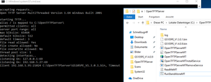

Hallo, ich schaffe es nicht den Switch upzudaten. TFTP Server eingerichtet und gestartet. Windows Firewll aus. Immer timeout Kann mir jemand helfen?

Antwortet der Switch auf Ping-Anfragen?
In Firmware GS105PE_V1.3.0.1.bin wurde das WebGUI hinzugefügt, die aktuell verfügbaren Switches sollten bereits neuere Firmware haben. Welche Firmware Version ist auf Deinem Switch momentan installiert?
Kannst Du auf den Switch mit ProSAFE Plus Configuration Utility zugreifen und die Firmware Version überprüfen? Falls sich um eine initial Firmware handelt, dann könntest Du mit Plus Configuration Utility einen Firmware Upgrade durchführen.
Alternativ Du könntest noch mit tftpd32 einen Upgrade versuchen.
