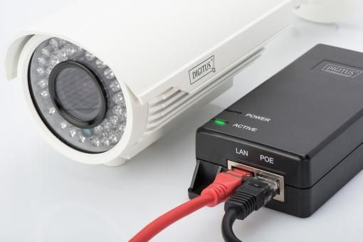

    Die Spannung ist im IEEE PoE+ (802.3at) Standard fesgelegt - es gibt keine zusätzliche Verbindung zum 12V-DC-Anschluss am Switch - nicht mit den Billigheimer-Stecker-Adapter verwecheseln, welche ein x-beliebiges Netzteil verwenden und eben die in der regel tiefere Betriebsspannung mit höherem Strom über das arme Kabel in die Nähe des Verbrauchers befördern. Die aktuellen PoE Standard verwenden Spanungen im Bereich von 48..54V. Aber das braucht den Anwender nicht zu kümmern.
    Der LAN-Anschluss hier ROT wird mit dem Router (bzw. einem anderen Switch), der POE Port wird mit dem PD Port am GS108T verbunden. Gaaaaanz einfach und sicher!
