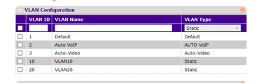

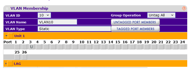

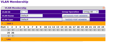

2: Ich habe ein VLAN gemäss konfiguriert https://kb.netgear.com/de/31026/So-konfigurieren-Sie-einen-VLAN-auf-einem-NETGEAR-Managed-Switch?language=de. In diesem Artikel hat man immerhin das Gefühl im Jahr 2015 oder so zu sein, aber bei mir sieht es anders aus. Folgendes habe ich konfiguriert:
a) VLAN10 hinzugefügt
b) Port 3 in VLAN 1 entfernt und im neuen VLAN10 hinzugefügt
c) PVID konfiguriert
Wenn ich nun einen Laptop an Port 3 anschliesse habe ich keinen Internetzugang, bzw. überhaupt keine IP Adresse zugewiesen und keine Verbindung.
Schliesse ich den Laptop an einen anderen Port an ist alles OK
Was muss ich tun und wo gibt es eine entsprechende Anleitung?

    Auch wenn ein Switch mit L2 VLAN umgehen kann, es macht keinen kompletten L3 Router, so gibt es auch keinen DHCP Server für die "zusätzlichen" Subnetze. Das wäre ein Job für einen ensprechenden Router, wie z:B. den Netgear PR60X, oder ggf einen "grossen" Managed Switch wie die M4300/M4250/M4350.
    Der tiefere Sinn von VLANs ist die Trennung von Netzwerken, und in keinem Fall irgend eine "magische" Querverbindung zwischen den Subnetzwerken. Das ist ein Job für L3 ... Router.
