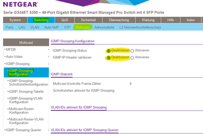

IPv6 / DHCPv6 with S350 Smart Switches (GS324T / GS348T)
Wie Renefw in diesem Thread gemeldet hat funktioniert die IPv6 Adressvergabe von z.B. FritzBox Routern nicht über S350 Smart Switches. Die Clients erhalten keine IPv6 Adresse und können somit keine IPv6 Seiten im Internet öffnen.
Ich hatte das gleiche Problem an meinem GS348T und konnte das Problem durch Deaktivieren der IGMP-Snooping-Konfiguration lösen.
Ich habe diverse IGMP-Snooping-Konfigurationen getestet aber alles ohne Erfolg.
Nur das Deaktivieren der IGMP-Snooping-Konfiguration hat letztendlich geholfen.
Viel Glück, wenn Ihr das gleiche Problem habt. ✌

    IGMP Snooping sollte und darf keine Probleme für die IPv6 Clients machen....
    Habe leider kein einziges S350 Modell, und dann auch kein GS324T oder GS348T zum Test verfügbar.
    Es sollte für Netgear (eigentlich) kein Problem sein, dieses Problem nachzuvollziehen. Wobei das die zwei einzigen Theads in den Netgear Communities sind - nicht aber das ich nicht glaube. Habe aber auch nicht allzu intensiv gesucht.
    Vielleicht gibt es eine Möglichkeit, dass ich von Netgear Schweiz ein Leihgerät zu Test erhalten kann, frage nach den Osterfesttagen nach.
    Edit: Gemäss Deinen Tags sind auch die kleineren GS308T und GS310TP wie auch der GS324TP betroffen - basiert das auf eigenen Tests?

      Das kann ich leider nicht mit Bestimmtheit sagen. Ich weiß nur das es am GS324T und GS348T Probleme mit IPv6 und IGMP Snooping gibt. Ich habe die Switches hinzugefügt, da sie ja auch aus der S350er Serie sind. Aber vielleicht besteht das Problem bei diesen auch nicht.
      Ich könnte noch versuchen es an einem GS308EPP nachzustellen. Dieser hat aber eine gänzlich andere Software.
      Renefw, vielleicht kannst du prüfen, ob dies auch dein Problem mit IPv6 DHCP löst, wenn das Thema bei Dir noch aktuell sein sollte.

        Alle S350 Switches basieren auf RTL83xx Switch Cores, diese sind wohl ähnlich, aber bei weitem nicht identisch im Verhalten. Auch der integrierte Contoller kann unterschiedlich sein. Alleine aus den ähnlichen Versionsnummern der jeweiligen Firmware lassne sich nur wenige Rückschlüsse machen

    Can we implement MLD Snooping (MLD is the IPv6 equivalent of IGMP) and set the Unknown Multicast Forwarding Mode to Flood (instead of drop) for our VLANs.
    I guess the Fully Managed Switches (M4300 / M4250) have this already implemented.
    Can we have it for the old S350 Smart Switches (GS324T / GS348T) too 🙏🏻.
    Thanks in advance!
